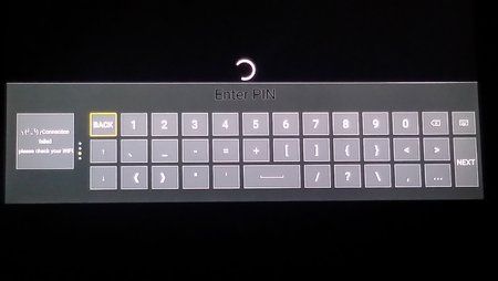

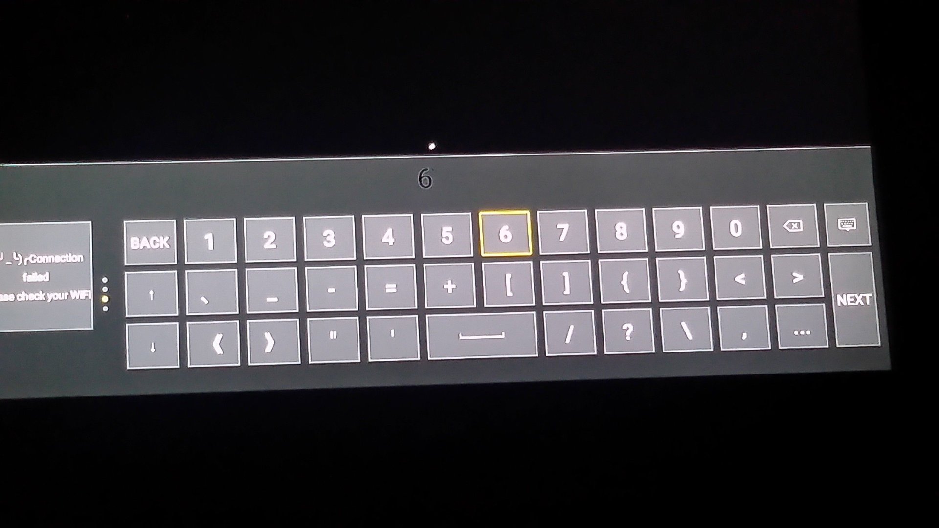

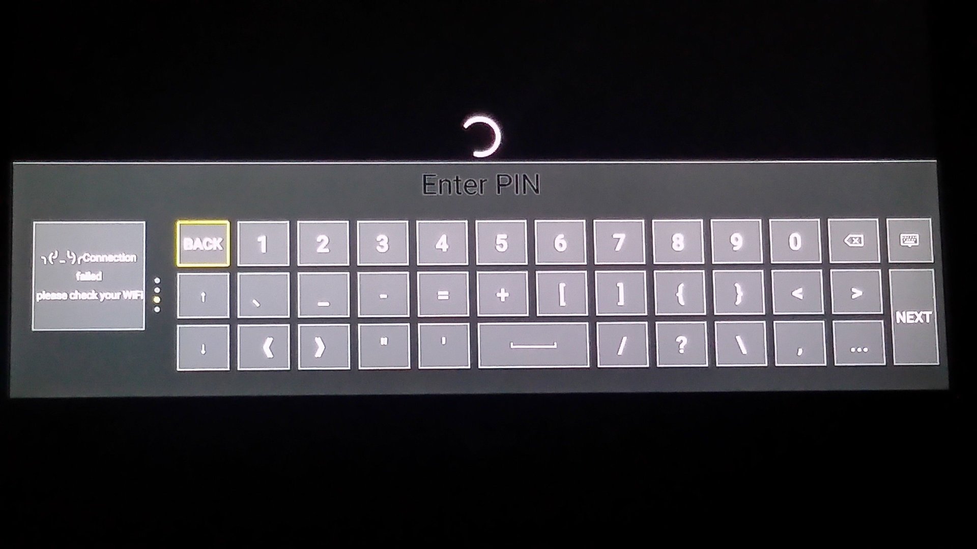

Google hilft mir nicht oder ich suche falsch ;) . Seit kurzem habe ich diese Eingabemaske für die PIN, diese wird dann auch noch angezeigt, wo bekomme ich die alte Anzeige her?
Lösung: ES explorer löschen, Neustart, weg :)
