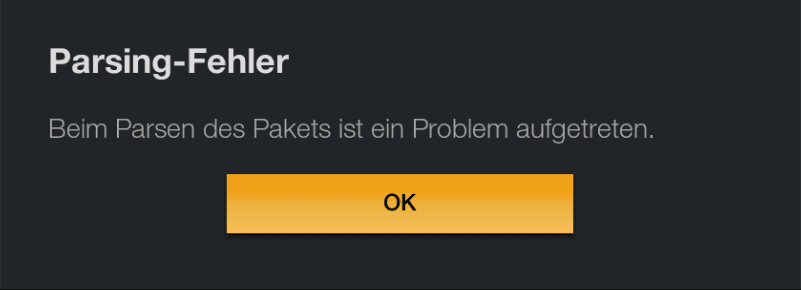

Seit kurzem wird in FireStarter unter der Kodi-Update-Funktion die Version 16.0 angeboten.
Leider berücksichtigt die Update-Funktion keine Final-Only Ausgabe, da es sich hierbei um die Beta 1 von Kodi 16.0 Jarvis handelt.
Das Update scheitert übrigens mit einer Parsing-Fehlermeldung.
Die neue Version fixt die Probleme mit dem Kodi Updater. Außerdem kann in den Einstellungen nun genau ausgewählt werden, welche Kodi Updates gecheckt bzw. installiert werden sollen.

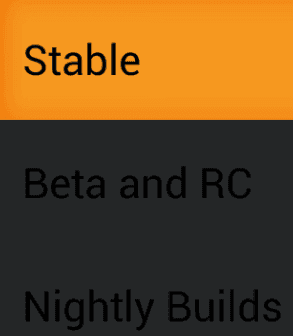

sphinx02 schrieb:
  • Updated translations
Für die deutsche Version sollte man bei der nächsten Version noch einige unübersetzte Stellen übersetzen, als da wären:
Stable = Stabile oder Final
Beta and RC = Beta und RC
Bin immer noch dabei für mich persönlich die schwarze Schrift auf dem dunklem Hintergrund in Weiß zu ändern. Man stiert sich sonst die Augen aus. Sowas hätte doch schon am Anfang beim Testen auffallen müssen und ist bis heute nicht geändert worden.
Desweiteren könnte man doch die Option "Fallback zur Home Erkennung ohne ADB" in "Rückkehr zur Home Erkennung ohne ADB" übersetzen.
"Startup App" könnte man in "Autostart-App" ändern.
Der Punkt "Uptime" unter System Information könnte in "Betriebszeit" geändert werden.
Und diese "Jump Back Watchdog Zeit" in "Springe zurück zur Überwachungszeit" oder "Springe zurück zum Überwachungsintervall"
Ich habe jetzt für mich die vom Kontrast her schwarze Übersichtsgruppen-Schriftfarbe in Weiß und Größe 24 geändert, um eine bessere Abhebung von den restlichen Schriftgrößen zu erhalten.

Translations im changelog bezog sich auf russisch und ukrainisch, welche regelmäßig von semitop7 per GitHub pull-request nachgezogen werden. Ich denke "Stable" und "and" braucht nicht wirklich extra übersetzt werden, damit kann nahezu jeder was anfangen.
