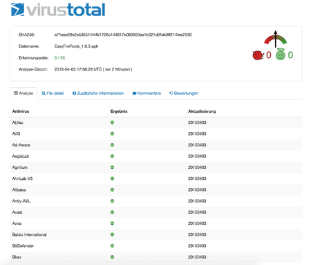

Avast meldet ein Sicherheitsproblem wenn ich die ETF APP installiere. Download war vom link auf der ersten Seite des Threads.
Hat das sonst noch jemand oder ist das falscher Alarm?
wie lautet die Meldung denn genau, die Avast bringt?
Ich kann mir nur vorstellen, dass Avast es nur bedingt lustig findet, dass die ADB Schnittstelle verwendet wird, welche allerdings notwendig ist, um die Daten zum FireTV zu übertragen. Daher auch die Aktivierung des Debugging auf dem FireTV.
Ich habe in der Anlage einmal ein Screenshot von Virustotal beigefügt, welche die Datei in 55 unterschiedlichen Scanengines geprüft hat und nichts negatives feststellt.

Die Meldung lautet:
Verdächtige Datei gefunden - APK:CloudRep[susp]
Ich habe die Falschmeldung nun zur Prüfung bei Avast eingereicht.
Antwort von Avast (übersetzt):
Cloud Rep ist ein neues Feature von Avast Mobile Security, welche APK's markiert, sofern die folgenden Punkte zutreffen:
1. Die Datei ist nicht weit verbreitet, d.h. nicht viele Benutzer haben die Datei bislang installiert
2. Die Quelle ist nicht von einem verbreiteten Markt (Google und einige mehr)
Die Datei wurde nun zum Cleanset hinzugefügt, wodurch diese nicht mehr markiert wird.
