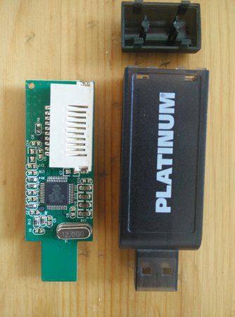

Habe einen Multi Card Reader von Platinum hier, sowie einen fest verbauten Single SD Reader in meinem Chromebook (Lubuntu drauf) & einen fest verbauten Multi Reader am Tower PC. Woher kann ich jetzt erahnen welcher geht und welcher nicht. Chipsatz könnte ich maximal vom Multi Reader von tower PC so ablesen.
Gibt es schon ein Google Doc indem wir alke Reader schreiben können, die funktionieren und welche die es nicht tun. Windows Hardware Id's könnten ja ggf auch helfen.
Würden sich bestimmt auch andere Foren drüber freuen.
