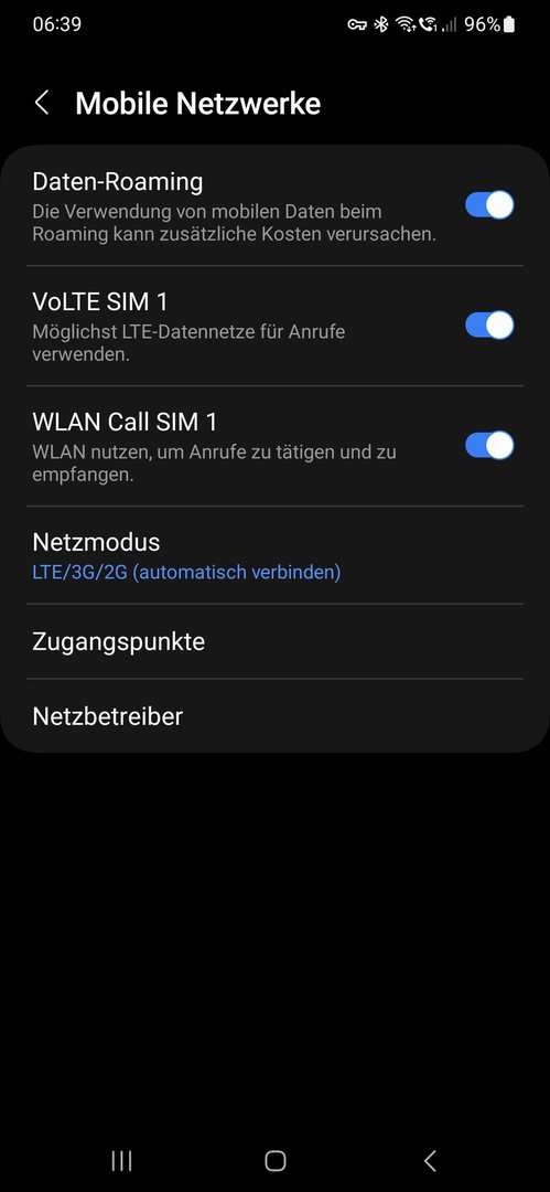

@orgshooter Hallo, diese beiden habe ich mit Tasker erstellt:
orgshooter schrieb:
-Mobile Netzwerke (2G, 4G/3G/2G,...)
-Wi-Fi Calling
Habe einen Task, der das Dialogfenster "Mobile Netzwerke" aufruft, auf dem ich den Menüpunkt Netzmodus habe und WLAN-Call aus-/einschalten kann. Dafür hab ich mir dann eine Verknüpfung auf den Homescreen gelegt (egal welcher Launcher).
Bin nicht sicher, ob du diese Stelle meinst. Siehe Screenshot.

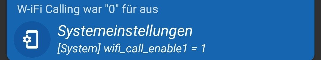

So, Wi-Fi Calling bekomme ich schonmal per Macrodroid über die Systemvariable geändert:

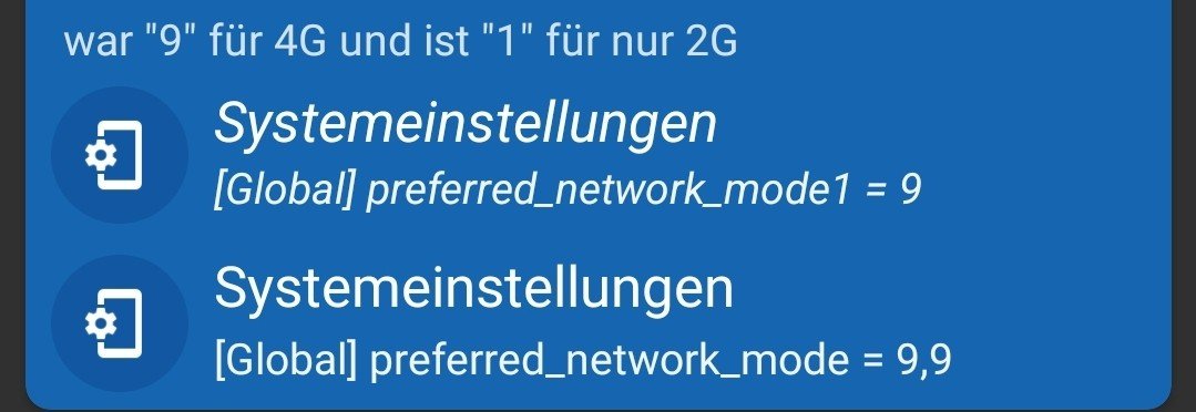

Kennt jemand die Systemvariablenbezeichnung für den Netzmodus?
@orgshooter Den kannst du meines Wissens nicht direkt ändern. Nur über ADB (bzw. über ADB WiFi bei z.B.Tasker)
Ich denke auch.
Ich will ja eigentlich nur ins Menü, weil ab und an die Umschaltung zu 4G bei Wlan aus nicht klappt und man dann selbst Hand anlegen muss.
Es gibt wohl mehrere Variablen die parallel geschaltet werden müssen...
Aufgefallen ist mir, das die Werte im Screenshot so sind, wenn die Einstellung "4G/3G/2G" gewählt ist.
Bei nur "2G" sehen die Werte wie folgt aus:
[Global] preferred_network_mode = 1,9 und
[Global] preferred_network_mode1 = 1
Vielleicht müssen diese Variablen parallel geschaltet werden, bzw. es gibt noch weitere, um den Netzmodus zu ändern.
