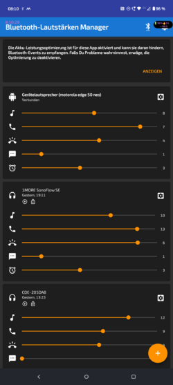

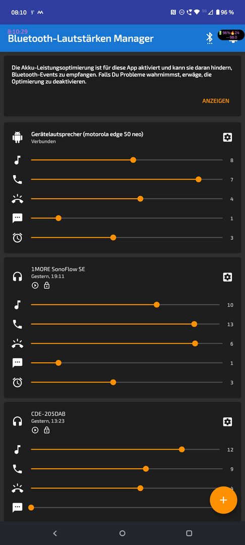

Hab auch schon eine externe App probiert "Lautstärke" , aber da wird auch alles über diesen einen Balken geregelt, man kann zwar Klingelton , Benachrichtigung, System usw. als eigenen Pegel einstellen, aber der Medien Pegel gilt anscheinend für alles, also er trennt nicht zwischen internen Lautsprechern vom Handy und von Kopfhörern (ob Bluetooth oder Klinke oder USB C Kopfhörer.....)

Hab ich schon verstanden.
Wenn Bluetooth getrennt wird geht's weiter über den Lautsprecher vom Handy.
Und eben genau diesen kann man mit der App getrennt (wie übrigens alle Bluetooth Geräte) einstellen.
Das heißt, Bluetooth Gerät auf die gewünschte Lautstärke in der App einstellen (mit dem Zahnrad hinter dem Gerät) und den Lautsprecher ebenfalls in der App auf gewünschte Lautstärke einstellen.
Wird Bluetooth beendet wird zur eingestellten Lautstärke des Lautsprechers gewechselt. In deinem Fall wahrscheinlich null.
So wie du es möchtest.
Probiere es einfach mal aus.
