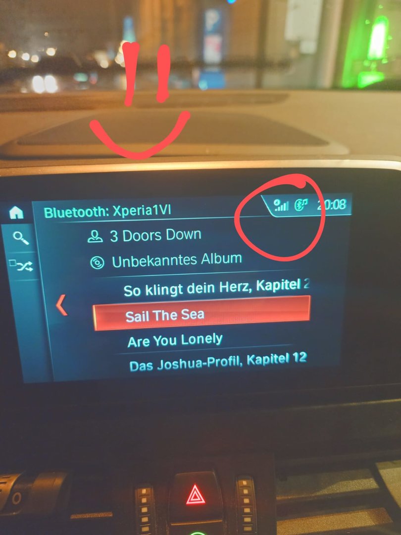

Wenn dies der Fall ist, wird auf dem Hauptdisplay des jeweiligen Fahrzeugs oben rechts ein kleines Balkendiagramm angezeigt, anhand dessen man den Handyempfang und daneben den Ladestand des Smartphones sieht.
In diesem Fall funktioniert auch die Sprachsteuerung über die Sprachtaste und die Musikwiedergabe im jeweiligen Auto problemlos.

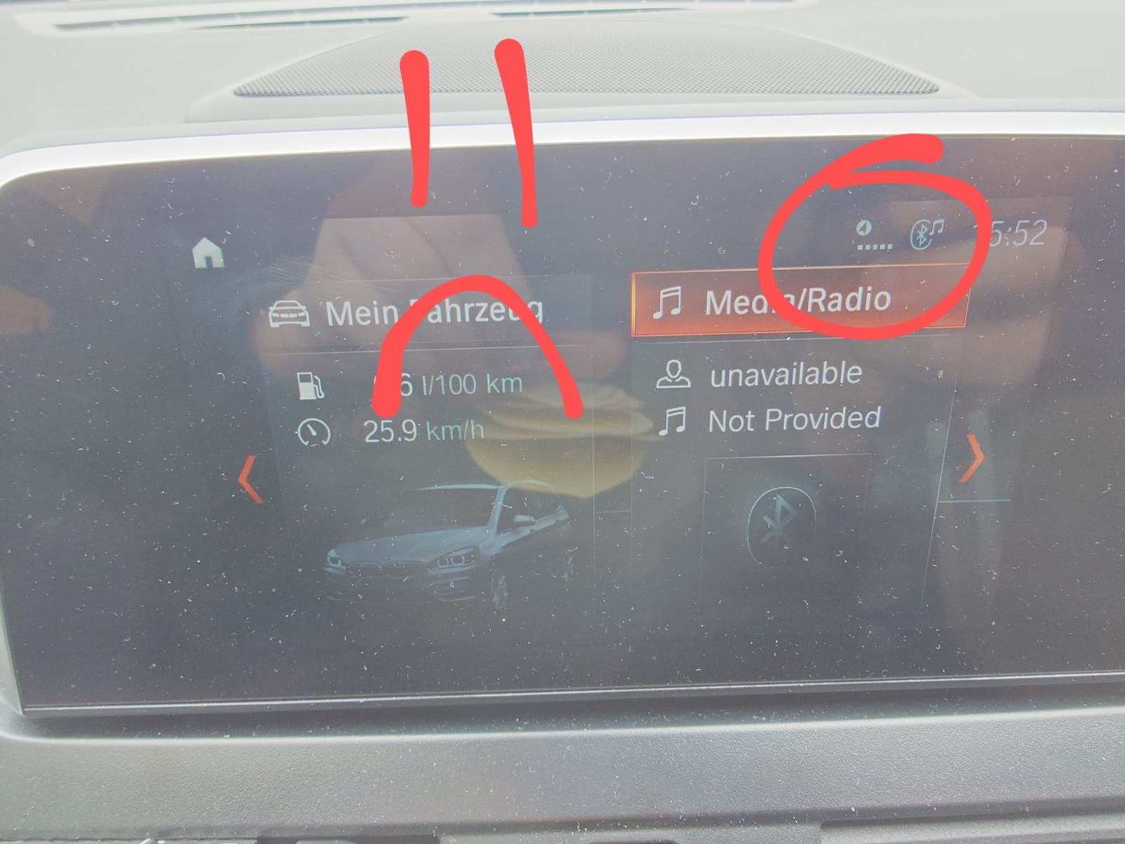

Jetzt ist es beim Xperia 1VI so, das andauernd und ohne erkennbaren Grund oder ein Muster folgendes Problem nach dem Starten des Autos auftritt:
Smartphone und Auto verbinden sich problemlos.
Das Balkendiagramm ist weg, dafür an der Stelle fünf Punkte und der Akkustand wird nicht mehr angezeigt.
In diesem Fall kann man dann die Sprachtaste im Auto drücken, es reagiert, sagt man dann aber "KONTAKT XYZ anrufen" bekommt man als Antwort "Diese Funktion ist zur Zeit leider nicht verfügbar."
Drücke ich die Taste im Auto und sage "Kontakte", fragt er mich, welchen Kontakt ich anrufen möchte. Sage ich jetzt beispielsweise "XYZ", wird der Kontakt aufgerufen und ich gefragt, ob ich diesen Kontakt anrufen möchte.
Jetzt gibt es zwei Möglichkeiten.
Drücke ich die Bestätigungstaste im Auto, wird der Kontakt angerufen.
Sage ich "JA", bekomme ich wieder die Antwort "Diese Funktion ist zur Zeit leider nicht verfügbar."
Halte ich die Sprachtaste des Autos gedrückt und sage Kontakt XYZ anrufen, wird der Kontakt problemlos aber dummerweise mit Whatsapp angerufen.
Ein weiteres Problem: Ist alles normal, kann ich via Blutooth problemlos über Spotify im Auto Musik hören und diese auch über das Bedienfeld vor, zurück, etc. steuern.
Tritt das oben genannte Problem auf, lässt sich zwar Musik manuel am Smartphone über Spotify starten und im Auto abspielen, allerdings kann ich hier vom Auto aus nicht mehr steuern oder das nächste Lied auswählen.
