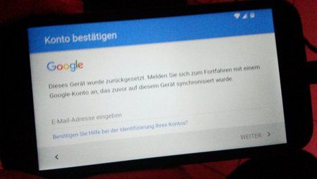

Hallo ich habe vor 2 Tagen ein gebrauchtes Motorola G3 bei Ebay kleinanzeigen gekauft und nun kann ich es nicht benutzen. habe es aufs Werksreset zurückgestellt nun kann ich mich nicht mit meinem Google Konto anmelden da steht jedesmal, der Text unten auf dem Bild, ich habe den besitzer schon kontaktiert aber noch keine Antwort bekommen. nun ist es so das ich es dringend brauche und nicht weiss was ich tun kann um das Gerät irgendwie freizuschalten neu zu synchronisieren oder zu flashen ...?. Ich komm nur bis zu dieser Display anzeige und nicht weiter. wäre dankbar für eure Hilfe :)
Factory Reset habe ich bereits gemacht, hatt auch prima funktioniert sonst wäre ich am Entsperrmuster hängen geblieben. Schreklich wie faul manche Leute sind, machen sich nichma die Mühe ihr Smartphone vor dem verkauf zu formatieren.... Kopfschüttel. Jedenfalls habe ich nochmals ein factory Reset versucht ohne Ergebniss ich bleib immer dort hängen ...?
