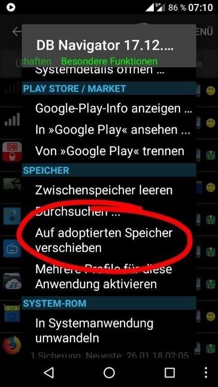

Du kannst einzelne Apps auch mittels Titanium auf die SD-Karte schieben.
Longpress auf die App in der Liste in TB und dann im Menü wählen.

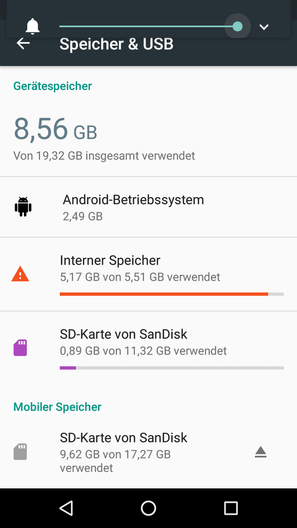

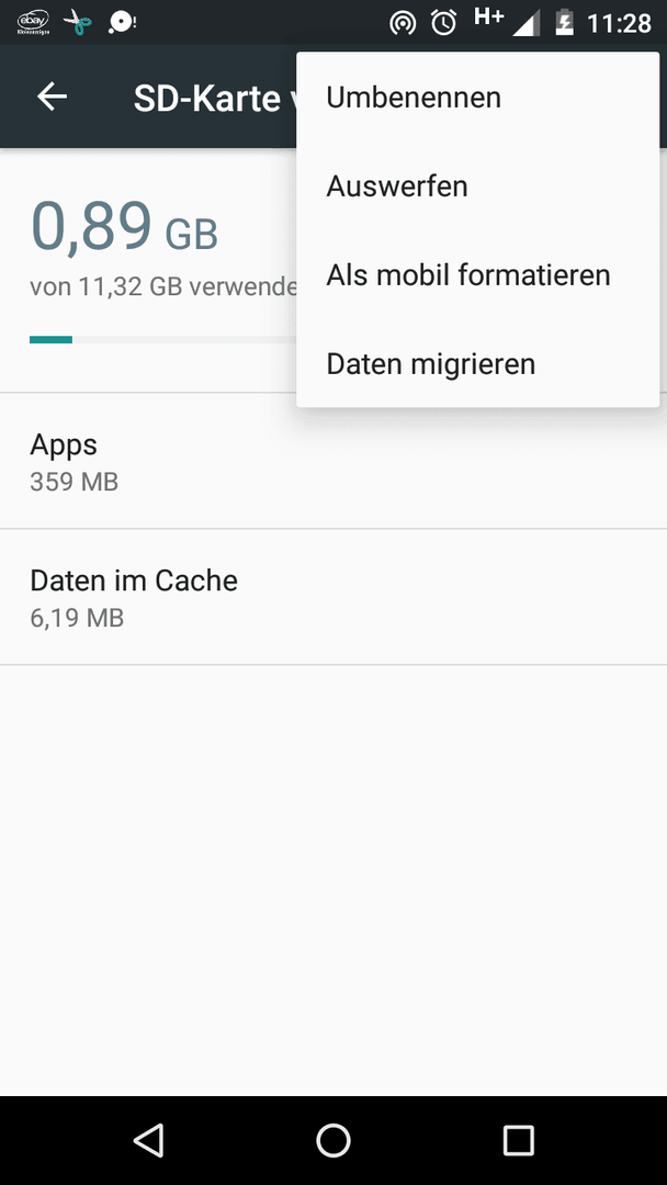

SD Karte ist als intern eingebunden, geteilt 70/30 wie beschrieben. Das heißt ich habe noch eine kleine externe Partition glaube ich. Daten migrieren hin und her und Speicher voll habe ich auch erlebt so wie weiter oben beschrieben.
Momentan sollten die Daten auf der SD-Karte liegen, benutze AppMgr3 wie empfohlen.
Screenshot_20180305-112918.png Screenshot_20180305-112856.png das Menü zeigt ja, dass die Karte eingebunden ist. Trotzdem wird sie nicht befüllt, nur manuell über App.
Daten migrieren wird mir hier nicht mehr angeboten.
Sent from my XT1068 using Android-Hilfe.de mobile app
Bearbeitet von: hagex - Grund: Bilder verkleinert, Gruß von hagex
welche Ordner zeigen sich, wenn du dir den "internen Speicher" im Menü auf dem rechten Bild anzeigen lässt?
