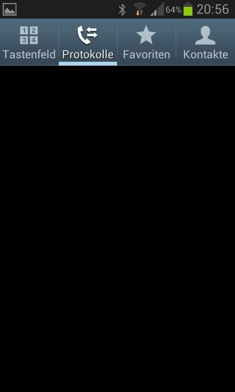

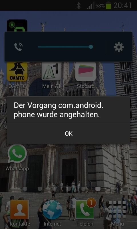

image.jpg image.jpg Hallo Leute.
Hab ein Problem mit meinem x-Cover 2
Mein Telefon Protokoll zeigt mir nichts mehr an. Siehe Foto
Außerdem wenn ich bei einem eingehenden Anruf nicht abhebe kommt gleich danach die Fehlermeldung" der Vorgang com.android.phone wurde angehalten.
Bitte um Hilfe!
