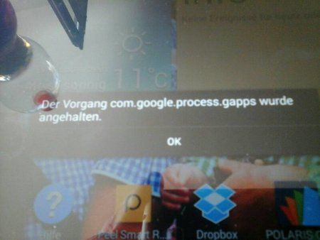

Moin könnt ihr uns helfen bekomme ständig auf dem tablet. Und seit ein paar tagen auch auf dem handy diese meldung...
Fehlermeldung Der vorgang google prozess wurde angehalten
wie bekomme ich das weg....
Gehe mal in die App-Info der Google-Dienste und deinstalliere alle upgrades. Danach reboot und schauen was passiert.
Ggf. machst du selbiges mit dem Playstore.

moin nochmal
also diese Einstellungen hab ich gar nicht...nur cache leeren, alles andere ist deaktiviert
habe schon wirklich alles durchbeide downloads aktivieren,google acount nochmal löschen und wieder anlegen
aber keines davon hilft
die Meldung plopt alles 2 sec wieder auf

Ich frage mal ganz blöde: Aber hast du im Anwendungsmanager zufällig "Downloads" deaktiviert? Klingt komisch, aber wenn das deaktiviert ist, kommt auch exakt diese Meldung.
Ansonsten, wenn das der Fall ist, versuche PlayStore sowie Play Services manuell zu aktualisieren. PlayStore ist kein Problem, bei den Play Services jedoch schon, da man wissen muss, welche dpi das Display hat und welche Version genau jetzt installiert ist.
Hi Tablett hab ich jetz auf werkseinstellung Gesetz hier geht es wieder,,, aber gleiches Problem hab ich auch beim Handy
