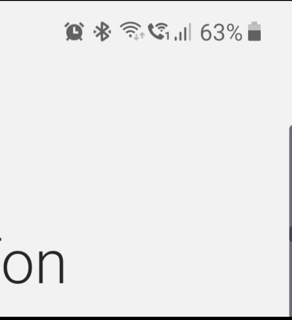

Hallo in die Runde,
auf meinem Galaxy Note 10+ erscheint oben neben dem W-Lan Symbol ein W-Lan Symbol mit Telefonhörer. ( siehe Anlage)
Dieses Symbol erscheint ab und zu in der Anzeigeleiste, wenn ich mit dem W-Lan verbunden bin.
Ich führe selbst keine Gespräch im W-Lan. Was bedeutet das Symbol und warum wird es gelegentlich angezeigt? Nach Beendigung von W-Lan erlischt es auch sofort.
Sicherlich eine etwas dumme Frage, leider konnte ich mir noch keine Antwort "erlesen"
Über eine Antwort würde ich mich freuen. Vielen Dank
Beste Grüße
Osswald

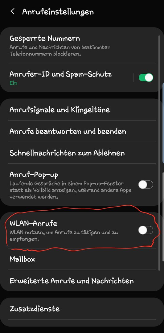

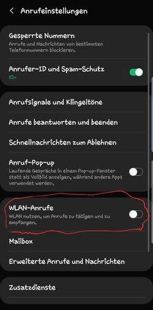

Ja, dass ist der WLan Call.
Wenn es Dich stört, gehe in die Telefon App, oben rechts die drei Punkte > Einstellungen und dort kannst Du in den Menüs die WLan Anrufe deaktivieren.
Hast Du das aktiv eingeschaltet? Denn bei mir ist es standardmäßig nicht aktiviert.
Reaktionen: osswald

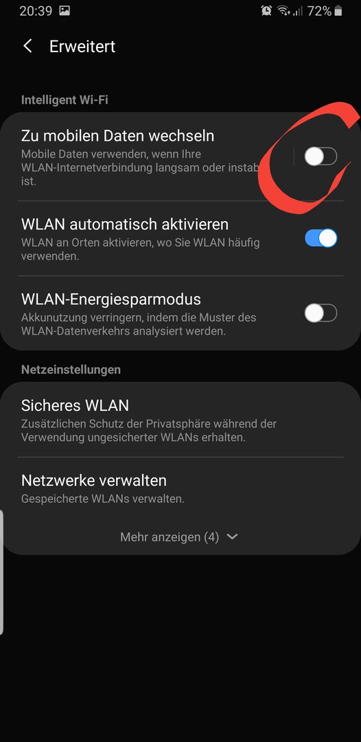

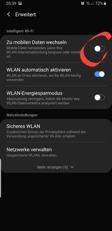

In der Samsung-Software gibts auch noch einen Schalter:
Ob oder wie sich der auf die Anzeige des möglichen WIFI-Calls auswirkt, weiß ich aber nicht. Das kann rein von der Theorie her auch vom aktuell verwendeten WLAN abhängig sein.
Gruß von hagex
Reaktionen: osswald
