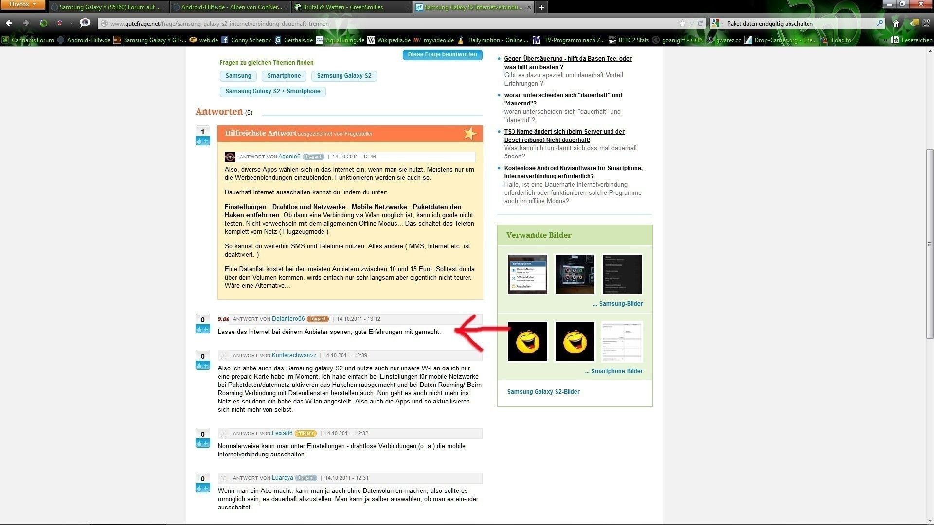

@ConNerVos ... wie man die Paketdaten abschaltet weiss ich. Die Frage war, wie ich die Paketdaten so abschalte, dass Sie nicht mehr einschaltbar sind.
Und selbst das ist über Google zu erfahren, sogar mit Suchergebnissen aus diesem Forum, weil du nicht der Einzige bist der diese Frage gestellt hat! :razz:
Na, dann wäre es doch nett, würdest Du mir, wie ich in meinem ersten Post bat, einen oder auch mehrere Links dazu posten.
Die Benutzung einer Suchfunktion sowie auch Google ist mir durchaus geläufig, finde ich dadurch allerdings nichts, was mir weiterhilft, so gestatte ich es mir, danach zu fragen.
Wieso wenn doch der erste Link schon eine perfekte Antwort liefert!?
Siehe Anhang! :sleep:
