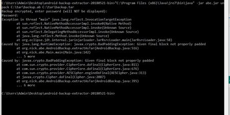

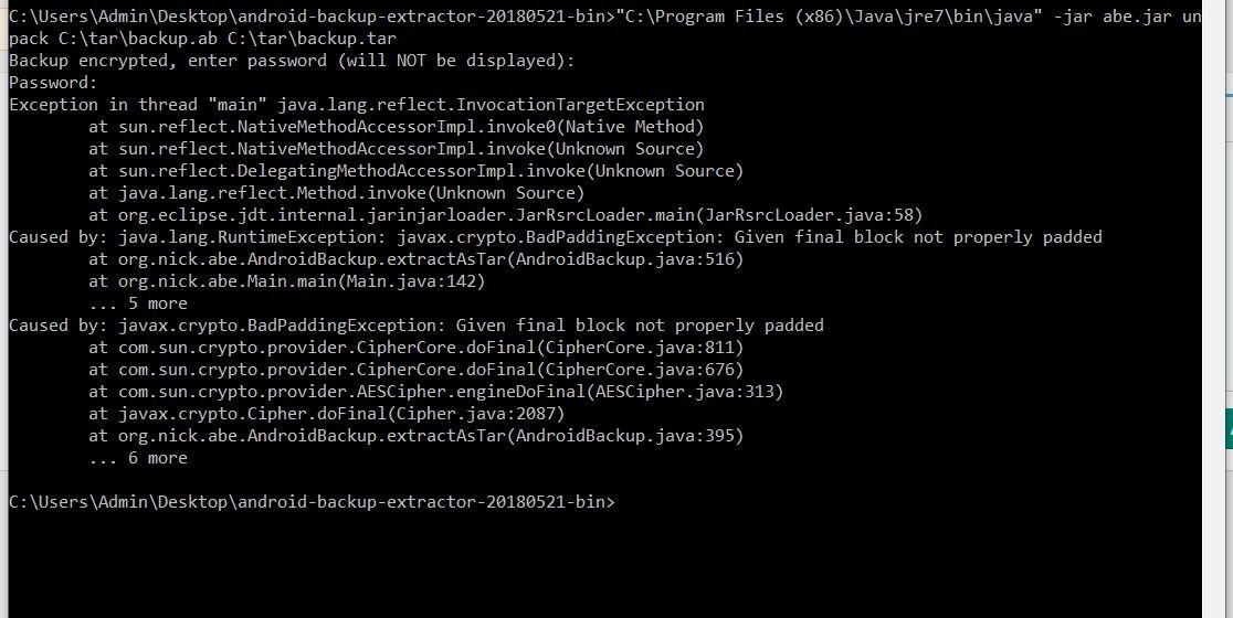

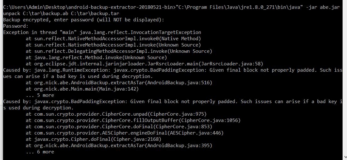

ich hänge auch seit paar Stunden daran fest, habe es mit java 8 und java 7 versucht.
Bei beiden erhalte ich eine andere Fehlermeldung beim Extrahieren.
Java 7:
Java 8:
