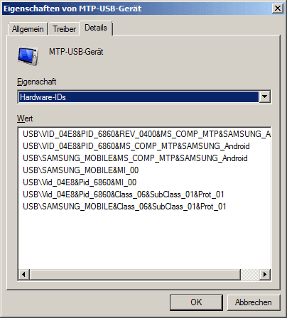

@Xenios80 Geh nochmal in den Gerätemanager, mache einen Linksklick auf Dein Gerät, gehe auf Eigenschaften, öffne den Reiter "Details", wähle unter "Eigenschaft" "Hardware-ID's" aus und notiere, was unter "Wert" angezeigt wird. Dann gurgelst Du "Treiber Windows [Deine Version] [die erste Zeile des notierten "Wertes"]. Vielleicht findest Du ja etwas Interessantes!
Apropos Windows: welche Version hast Du wohl - ich hoffe, nicht 8 oder 10, denn dann wirst Du auch mit passenden Treibern kaum Erfolg haben, es sei denn, Du installierst sie direkt über das Gerät im Gerätemanager und Dein Computer mag Dich sehr !
Moin. Auf dem Rechner hier läuft Win7 Pro. Ich habe mal deinen Rat befolgt und mit der Hardware-ID nach einem Treiber gegoogelt. Damit kam ich meist auf irgendwelche dubiosen Seiten, die erstmal vorgaukelten, einen Treiber zum Download anzubieten, bei denen der Download dann aber immer auf irgend ein tolles Programm verlinkt... Auf einer Seite habe ich ein Treiberpaket laden können, welches mir der Virenscanner gleich um die Ohren gehauen hat. :blink: Bei Chip.de habe ich dann ein vielversprechendes Treiberpaket "SAMSUNG_Android_USB_Composite_Device_Driver_5.28.2.1" gefunden. Der Versuch, den Treiber mit diesem zu aktualisieren, endete mit der Windows-Meldung "Die optimale Treibersoftware für das Gerät ist bereits installier." Gut möglich, dass ich diesen Treiber bei meinen Kies-Versuchen schon mal drauf gebügelt hatte.
Komme also noch keinen Schritt weiter. :crying:
Anbei nochmal die Info der Hardware-ID.

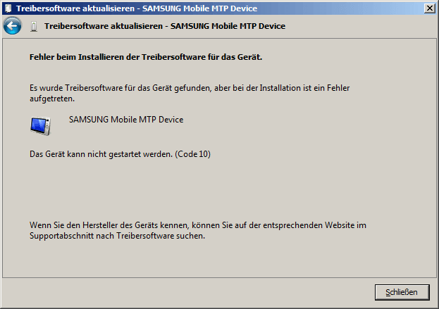

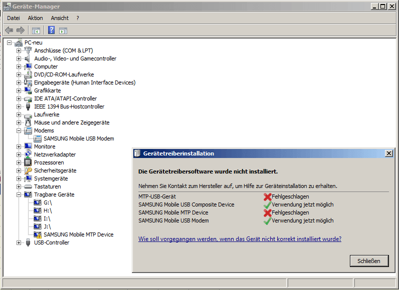

Moin. Nach nochmaligem Google-Quälen habe ich noch ein Samsung Treiberpaket gefunden. Ergebnis des Installationsversuches im Anhang. :cursing: Das "Modem" des Telefons wird astrein erkannt, nur am MTP scheitert es wieder. Hat noch jemand eine Idee? Bitte?? :confused2:
Du musst im Gerätemanager den MTP Treiber manuell aktualisieren und den richtigen auswählen. Sprich, rechtsklick auf das MTP Gerät, dann Treiber aktualisieren und dann aus einer "Liste wählen". Dort suchst du den richtigen MTP-Treiber...

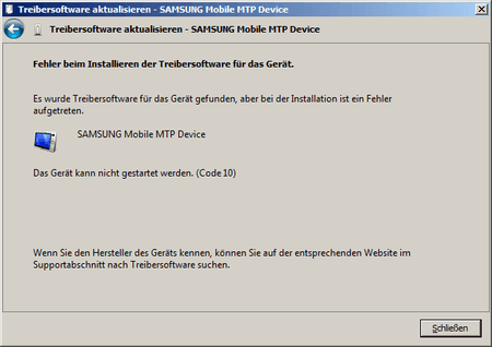

Danke für den Link, dort gab es eine etwas neuere Version des Samsung-Treibers als die, die ich schon hatte. Funktioniert hat leider auch dieser nicht.
@Melkor: Das hatte ich so schon mehrfach probiert. Jetzt bekam ich als Meldung einen "Code 10, Gerät konnte nicht gestartet werden", Fehlermeldung siehe Anhang.
