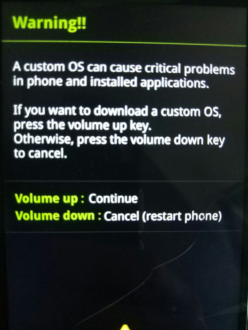

Bei meinem S4 wurde vor längerem das kaputte Display getauscht und es lief danach auch einwandfrei aber vor einigen Monaten nimmt der Display keine meiner Eingaben mehr (Vermutung: Toutchscreen = deffekt).
Habe inzwischen auch schon ein neues Handy aber brauche noch einige Daten (zumindest die Fotos).
Problem: wenn ich das Handy hochfahre und das USB-Kabel anschließe um die Daten zu übertragen geht das nicht weil der Bildschirm erst entsperrt werden muss. (geht nicht weil Toutchscreen = deffekt)
Meine Frage: kann man die Daten irgendwie retten ohne Toutchscreen (alle knöpfe funktionieren) und ohne dass ich für ein einmaliges benutzen das ganze Display tauschen muss?
Vielleicht irgendwie mit dem Recoverymode (im Anhang ist noch ein foto vom Recoverymode weil ich weiß nicht ob das der normale ist oder sich durch das R ooten da was geändert hat) recovmode.jpeg
Danke im Voraus
Max
Was passiert denn wenn Du an dieser Stelle dann auch wirklich die Lauter-Taste drückst?
@SaschaKH naja bin kein experte was man da alles machen kann soweit ich das bis jetzt benutzt habe ist dass der modus in dem du eine custom ROM via PC auf dein Handy spielen kannst ... aber ... man dann in nem modus nicht einfach die daten mi einem USB kabel auf den PC übertragen ... habe ich schon probiert :/ ... wenn man mit dem modus mehr machen kann(Daten runterladen) hoffe ich dass es irgendwer in diesem forum weiß :)
Das ist der Recovery Mode, nicht der Download Mode. Recovery ist das englische Wort für Wiederherstellen.
recovery - LEO: Übersetzung im English ⇔ German Dictionary
Man kann im Recovery so einiges machen, das dürfte allerdings das standard Recovery sein, da gibt es nicht so viele Möglichkeiten, deswegen wollte ich auch wissen was da kommt.
Das auf dem Screenshot ist der Downloadmodus, bzw. die Bestätigung, um diesen wirklich zu starten.
Daten sichern könnte evtl. über Stock-, oder Custom-Recovery, mit "adb pull" gehen (Google und Suchfunktion helfen dabei).
Wie Du beim S4 in die Recovery bootest und/oder eine Custom-Recovery installierst, wirst Du vermutlich im S4-Bereich finden. Da gibt es i. d. R. Anleitungen.
Einfacher wäre es natürlich gewesen, die Fotos auf der SD-Karte zu speichern. Oder Backups zu machen. Im Idealfall zukünftig beides machen ;-).
