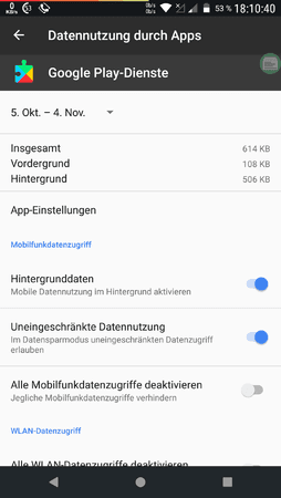

Habt ihr mal bei Einstellungen/Apps/Datennutzung nachgesehen?
(Ich habe jetzt CustomROM, RessurrectionRemix,... aber das müsste doch...)
ich habe auch nur ganze 100 MB zur Verfügung.
Sagt den Apps, sie sollen nur mit WLAN Verbindung aktualisieren und nur nach Aufforderung erst downloaden.
So funktioniert das bei mir.
Datennutzung
Datensparmodus auf Aus stellen
Alle Apps sind bei mir aus bis auf Google Play-Dienst
Aber Update zieht es mir keine, da ich dieses bei allen Apps nur über WLAN Verbindung eingestellt habe.
