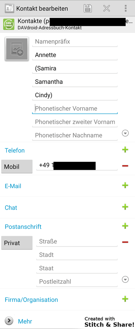

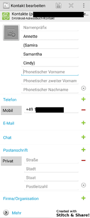

Unter LOS 14.1 (Android 7.1) auf dem Motorola Moto G4 funktioniert der Kontakt Editor immer noch. Ich habe aber keinen Gerät mit Stock Rom hier.
Bearbeitet von: cptechnik - Grund: Screenshot nachgereicht
Ich habe jetzt eine (wenn auch nicht schöne) Lösung gefunden:
Ich habe hier noch eine ältere Version von RocketDial (Version 3.7 war damals noch kostenlos), von der ich das .apk mit My Phone Explorer gesichert habe. Habe das jetzt installiert. Wenn ich darüber einen Kontakt aufrufe und dann das Edit-Icon darin anklicke, wird der Contact Editor Free zur Auswahl angeboten. Leider scheint es mittlerweile von RocketDial nur noch kommerzielle Versionen zu geben, aber evtl. funktioniert der CEF ja auch mit anderen alternativen, kostenlosen Kontakt-Apps.
Neuen Kontakt erstellen mit RocketDial, nur Nachnamen und Adresse eingeben und speichern (wird leider immer auf dem Google-Account angelegt). Danach öffne ich es mit der eingebauten (LG) Kontakt-App, verschiebe es auf den Telefonspeicher und gebe alle anderen Kontaktdaten ein - dabei darf man keinesfalls die Adresse des Kontakts ändern(!) - und speichert wieder ab.
Öffnet man es danach wieder mit RocketDial und editiert es, bleiben die getrennten Adressfelder erhalten. Ist verdammt umständlich, zumal RocketDial nicht (immer?) erkennt, wenn ein neuer Kontakt mit der Standard-App im Telefonspeicher (ich synce nicht mit Google) eingegeben wurde, aber immerhin scheint es so zu funktionieren. Was hat sich Google/die Hersteller nur dabei gedacht, die Adresseingabe in ein einziges Feld zu speichern :-|
