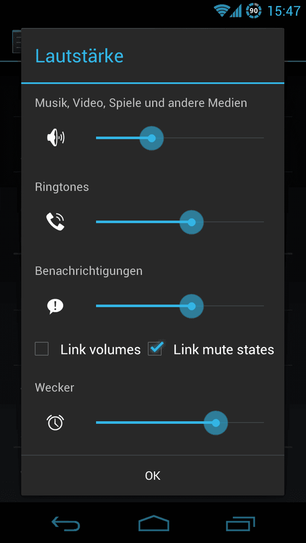

Moin.Die App Lautstärke scheint nicht zu gehen
aokp_maguro_milestone 5
Kann es sein da da auch nur ein Balken ist für Klingelton und Benachrichtigung ??
Kann da mal jemand nachsehen.

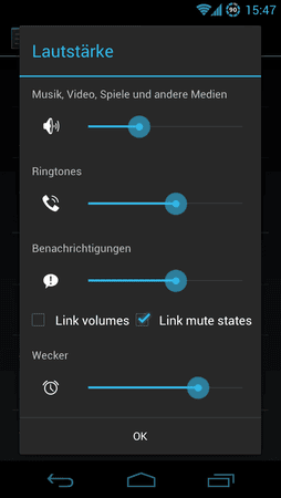

Nein. In den Tonoptionen muss nur der entsprechende Haken raus genommen werden.

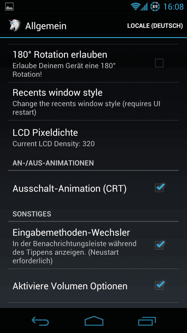

Bei "Rom konfigurieren"-> Allgemein gibts auch noch einen Haken, der muss natürlich auch gesetzt werden...der unterste auf dem Bild.
