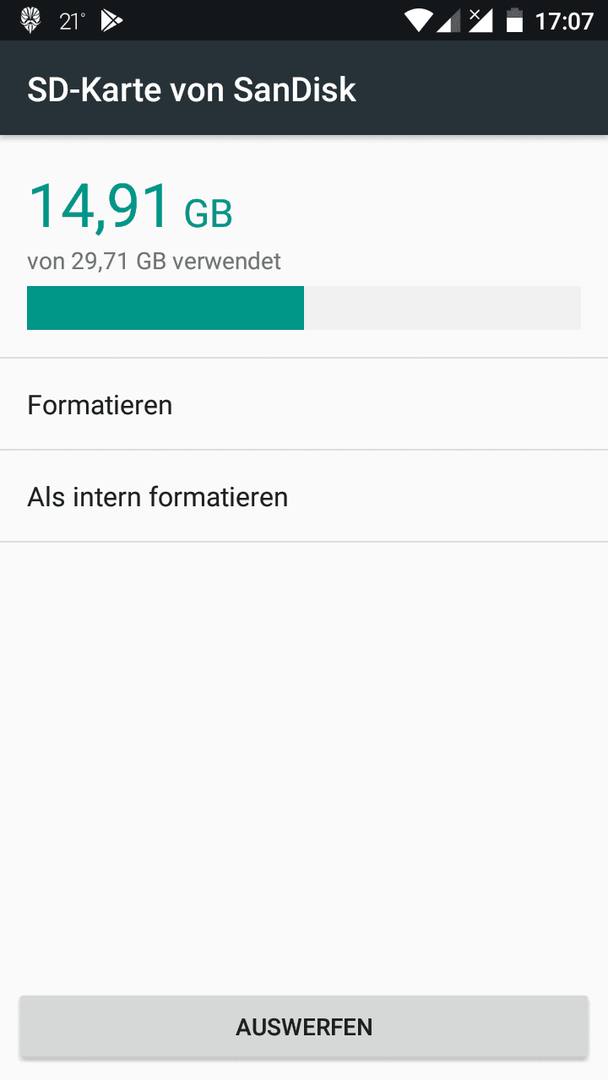

Beim Standard Android kommt die Abfrage wenn eine neue Karte eingelegt wurde, oder man kann es aus dem Menü aufrufen, siehe Screen:
Einstellungen -> Speicher -> Mobiler Speicher -> drei punkte oben rechts -> Speichereinstellungen -> als intern formatieren
