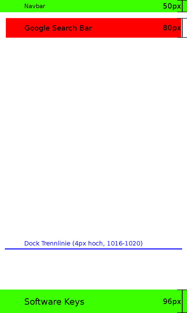

und wenn man jetzt noch wüsste wie hoch die dock leiste ist, wärs perfekt
weil ich in meinem selbst gemachten hintergrund auch eine andersfarbige dock leiste habe
diese ist jetzt (ich komme vom nexus s) um ca. die hälfte zu nieder

Also die Trennlinie des Dock beim Standartlauncher liegt bei mir genau auf 1020px, nimmt man also die 1280 und zieht die Softkeys (96) ab bleiben 164 für das Dock wenn ich mich jetzt nicht vertan habe.
irgendwie versteh ich das noch nicht ganz
wie breit muss denn das wallpaper sein? will ja auch alle 5 screens damit haben, also so dass es auch scrallbar bleibt
die nutzbare höhe ist also 1280-50-96= 1134 (inkl. der 164 für das dock)
Ich zitiere mal aus dem Post den ich per Sufu fand:
Ansonsten:
1436 x 1280 für alle 5 Homescreens im Standardlauncher
kp obs stimmt, nicht probiert.
Habe meine Vorlage mal geupdatet, .xcf findet ihr hier
https://www.dropbox.com/s/cdjz4iomww1n6gm/vorlage.xcf
sieht dann so aus wie auf dem Screenshot im Anhang, natürlich alles auf einzelnen Ebenen.
(Möglicherweise zeigt Photoshop die gruppierten Ebenen als eine an, aber in Gimp gehts)
Ist Trebuchet mit der Suchleiste eingeblendet und 4x4 Raster. Sollte aber auch dem Stock Launcher entsprechen

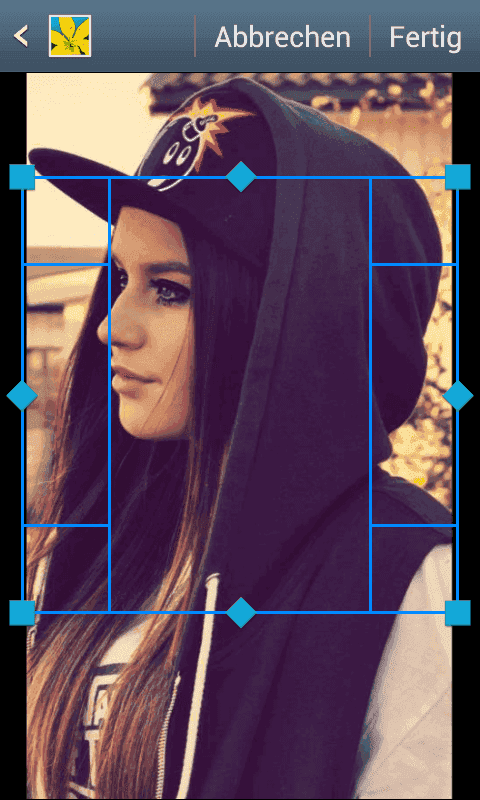

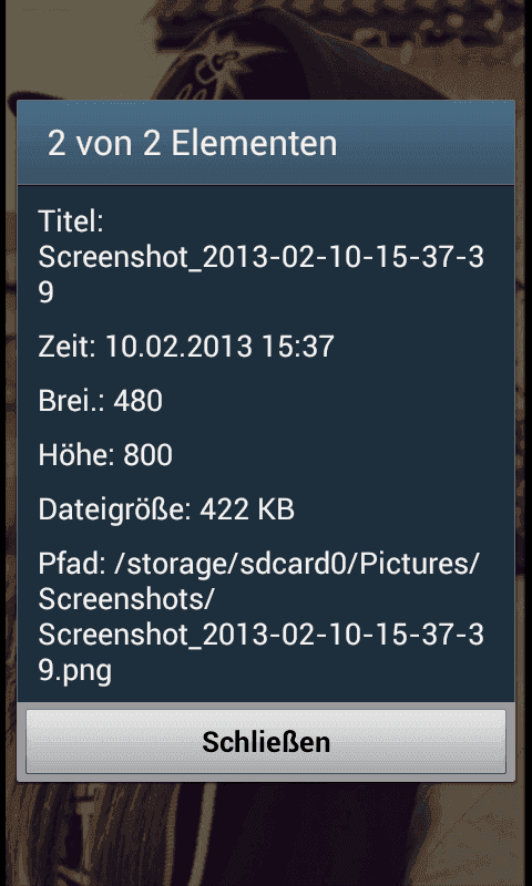

mein kleines Problem ist, ich kann ein Hintergrundbild nicht auf die gewünschte Größe einstellen, heißt, damit das ganze Bild auf dem Homescreen ist.
Mein Sgs2 hat 4.1.2 drauf, und seitdem geht es irgendwie nicht mehr. Verwende den Go Launcher Ex, habe es aber auch ohne Launcher versucht, ich kann immer nur einen kleinen Teil des Bildes als Homescreen-Bild verwenden, aber nicht das ganze. Dieses Bild hat die Maße 480x800, genauso wie der Bildschirm ist.
Gibts da irgendeinen Kniff, oder bin ich nur zu blöd des einzustellen?^^
MfG X
