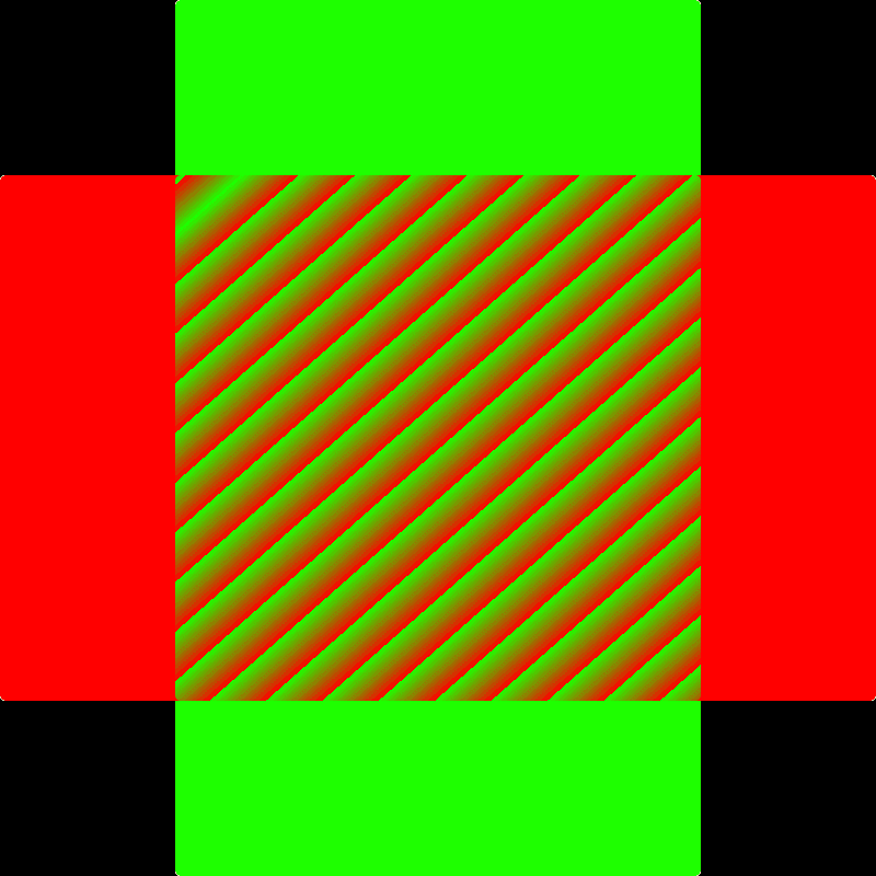

Das Bild muss - wenn ich es der Maske in deinem Screenshot richtig entnehme - quadratisch sein, weil es nicht mit dem Homescreen mitscrollt. Größe 800x800 Px. Im Portrait Modus (hochkant) wird der mittlere Bereich das Hintergrundbild werden. Im Landscape Modus (quer) werden der linke mittlere Kasten, der rechte mittlere Kasten und die gedachte Fläche zwischen diesen beiden das Hintergrundbild ergeben.
Das hat sich im Vergleich zu älteren Roms mit älterem Touchwiz geändert. Früher gab es kein eigenes Hintergrundbild für den Landscape Modus, daher wurde nichts beschnitten.
Ich habe zum Verständnis eine Grafik angehängt. Alles was grün ist wirst du im Hochformat sehen. Alles was rot ist wirst du im Querformat sehen. Das was schwarz ist wirst du im TouchWiz Launcher nicht sehen können.
