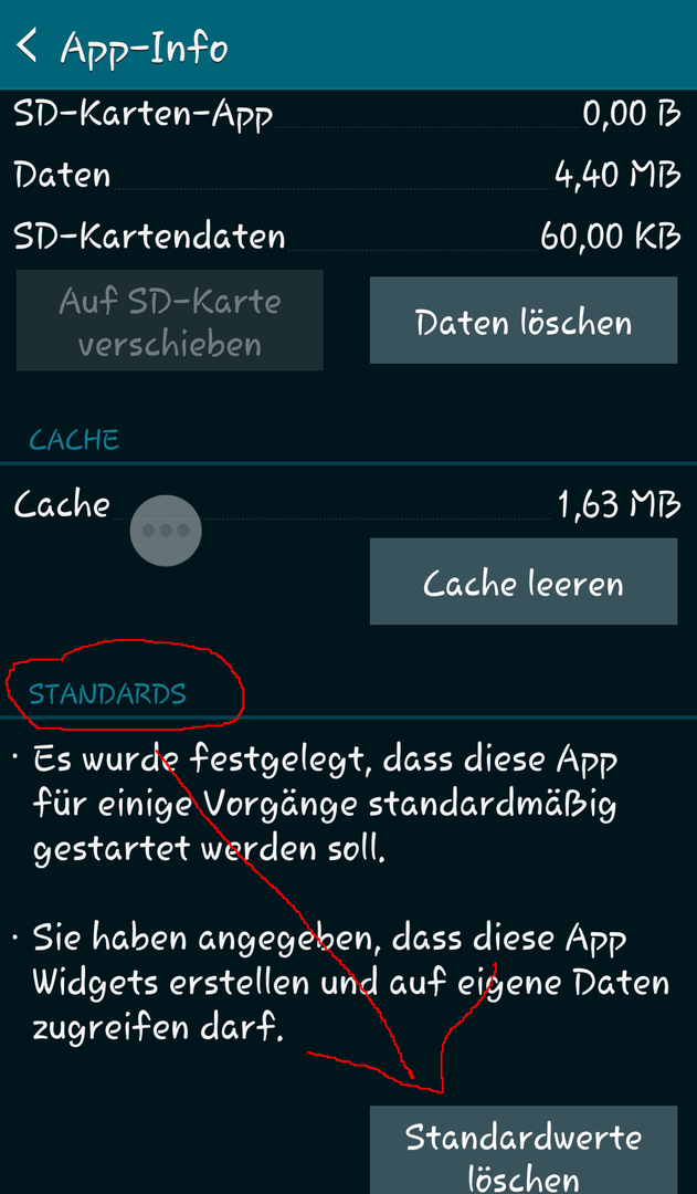

Hallo allerseits!
Ich besitze ein Note 3 (KitKat 4.4.2) und benutze Shuttle+ für Musik, sowie Dogcatcher um meine Podcasts zu verwalten.
Das Problem: Wenn ich den Knopf am Headset drücke wird automatisch Shuttle+ gestartet, was ich allerdings nicht möchte - Dogcatcher sollte hier gestartet werden.
Kann man irgendwo die Standardapp hierfür ändern?
Geh mal in die Einstellungen und dort suche Anwendungen. Dann rufe dort Shuttle + auf und lösche hier (siehe Bild Beispiel) die Standardwerte.
Dann müsstest du beim nächsten mal gefragt werden welche App gestartet werden soll.
