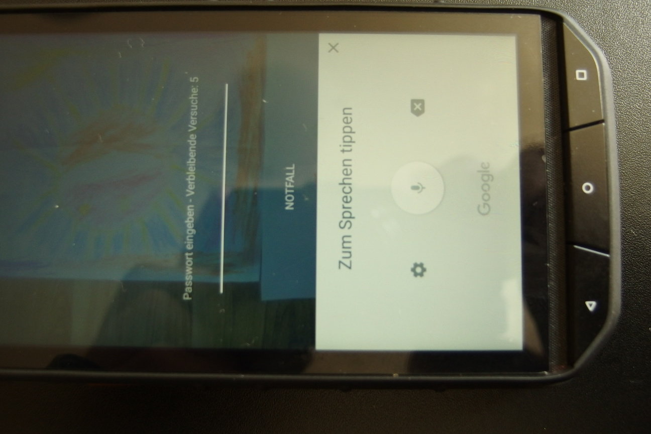

Selbige Beschreibung trifft auch auf den aktuellen Zustand bei dem CAT S31( Android 7.0, Nougat) zu, um das es sich bei mir dreht. Meine Frau hat Apps deaktiviert (angeblich Launcher3, Doogle drive, Sprache Koreanisch) und nun kann sie nicht mehr auf ihr Gerät zugreifen, siehe Datei. Da fehlt mir jegliche Vorstellung wie das ohne Tastatur umgangen werden kann. Kann eine / einer von Euch helfen? Danke vorab.
Das könnte schon das Problem sein. Launcher3 ist genau die App die Dir den Homescreen zur Verfügung stellt.Oder sie hat statt Koreanisch die komplette Tastatur-App deaktiviert.
Ja, vielen Dank für die prompte Antwort. Wie geht`s da weiter? Ich kann auch kein Reset durchführen, weil Zugriff nicht möglich.

Letzte Möglichkeit wenn nix anderes geht wäre sicherlich ein Werksreset. Das bedeutet aber das alle Daten die nicht gerade auf einer evtl. vorhandenen externen SD-Karte liegen weg sind.
Was heißt Zugriff nicht möglich? Wie versuchst Du es denn?
@Wattsolls
Ohne Tastatur habe ich Null Eingabemöglichkeiten. Das Gerät ist mit PW gesichert, um darauf zugreifen zu können, muß ich erst entsperren. Das geht aber nur mit Tastatur. Eine freie Eingabe ist die "Notruffunktion" - das hilft aber nicht weiter. Zum Reset: Da muß ich mir mal die Anleitung näher ansehen, diese allerletzte Möglichkeit hab ich bisher noch nicht näher untersucht.
Der Reset läuft ja im allg. mittels Recovery. Und dahin solltest Du auch ohne die Tastatur-App kommen.

Wenn wirklich keiner eine bessere Idee hat, hier findest Du eine Anleitung wie man das S31 zurücksetzen kann.
Hard Reset CAT S31, Mehr anzeigen - HardReset.info
@Nutzer2020 Ich vermute mal genau die Anleitung verbirgt sich hinter meinem Link. ;)
Du kannst da nicht mehr Schaden anrichten. Es wird wenn es klappt nix weiter gemacht als alle Daten und Einstellungen die Du bis dato gemacht hast, zu löschen. Das System an sich wird nicht angefasst.

Besten Dank, die Anleitung des Films hat besser gepaßt als die geschriebene. Meiner Meinung nach ist der "Ein-Knopf" im Film nur beim Ausschalten interessant. Beim HardReset geht das ganze nur übel Vol+ und USB-Stecker - genau wie im Film. Hat also funktioniert.
