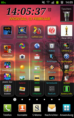

Auf der Suche nach einem frei konfigurierbaren Uhren-Widget mit GENAUER Sekundenanzeige bin ich hier fündig geworden:
https://market.android.com/details?i...9ja1dpZGdldCJd
Klasse Sache, siehe Bild ( Schatten aktiviert, Schriftarten geändert, Skalierung 88 % ). Das Digi Clock Widget ist das einzige das ich kenne mit digitaler Sekundenanzeige. Uhr läuft sehr genau wenn man die Systemzeit in den Androideinstellungen als Referenz angibt. Im Falle von O2 dann wie eine Funkuhr mit 3 Sec. Abweichung. Und selbst das kann man korrieren unter "Expert Settings" (im Falle von O2 dann +3 Sekunden), genial.
Tolle Schatteneinstellungen, Farben frei wählbar. Aktivierter Alarm wird auch angezeigt.
Wenn jemand etwas ähnliches kennt bitte hier anfügen.
