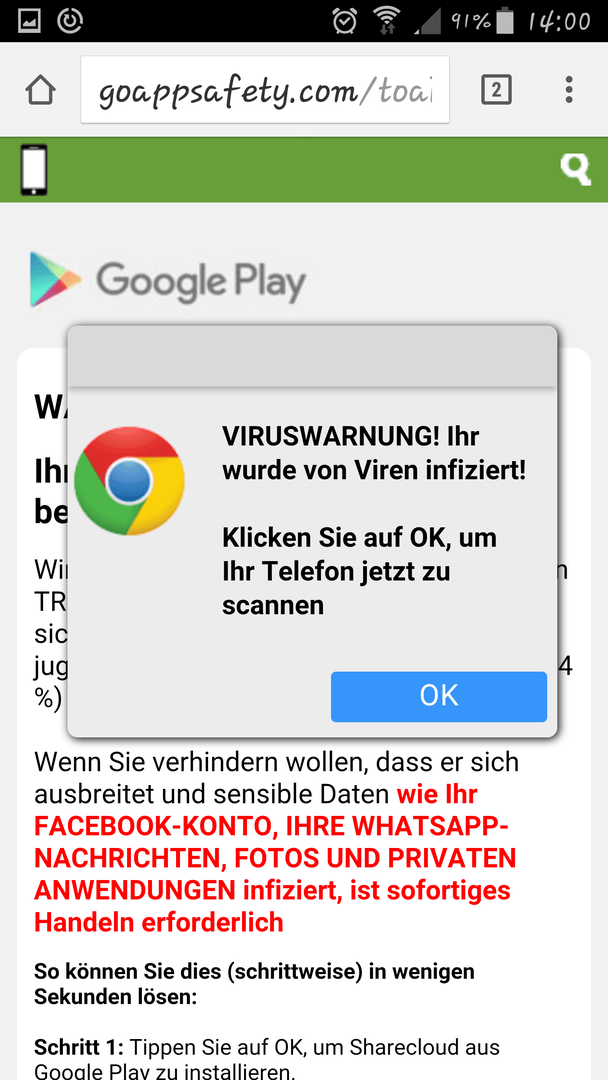

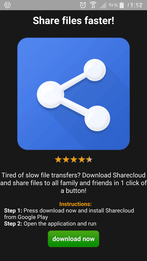

Hallo ihr lieben!
Ich habe seit einigen Tagen ein Problem mit meinem Note 4 und hoffe, ihr könnt mir helfen. Ich bin sehr verzweifelt, weil ich kaum noch surfen kann, ohne diese störende Meldungen zu bekommen. Habe für euch Screenshots gemacht. Einmal von der Meldung mit dem IE, einmal mit Chrome. Ich danke euch schon jetzt!

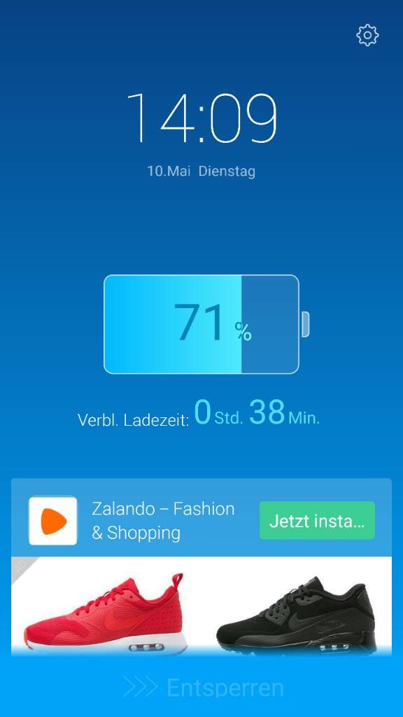

Moin,
Mir ist neuerdings bei meinem S7 aufgefallen dass beim laden ein Screen auftaucht der auch noch werbung anzeigt. Ich weiß nu nicht woher der kommt, ob von Samsung selbst oder irgendeiner App.
Hat da jemand von Euch ne Idee dazu woher der kommt und wie ich den wieder loswerd?
Danke schonmal im voraus.

@Samsung I7500
ES Dateimanager installiert? (Irgendwo gammelt genau die selbe Frage, mit dem selben Screen rum.)

IE auf einem Android Handy? :blink:

@mrrbr
Sorry, ich bin eine Frau und hab kaum Ahnung von irgendwas. Das Symbol mit der Weltkugel meine ich.

mrrbr schrieb:
@Samsung I7500
Ah, ja, hatte ich. Aber die Pro Version inkl. div. Extensions. Habe die Extensions mal rausgeworden, nun ist auch die Werbung weg. Danke :)
habe auch den es datei explorer pro drauf.
wo kann ich extensions deinstallieren?
es datei explorer pro deinstalliert, allerdings ist der Ladebildschirm noch da??
So mal geschaut pro zwar deinstalliert aber normale Version war noch da. Die auch deinstalliert, jetzt ist es weg

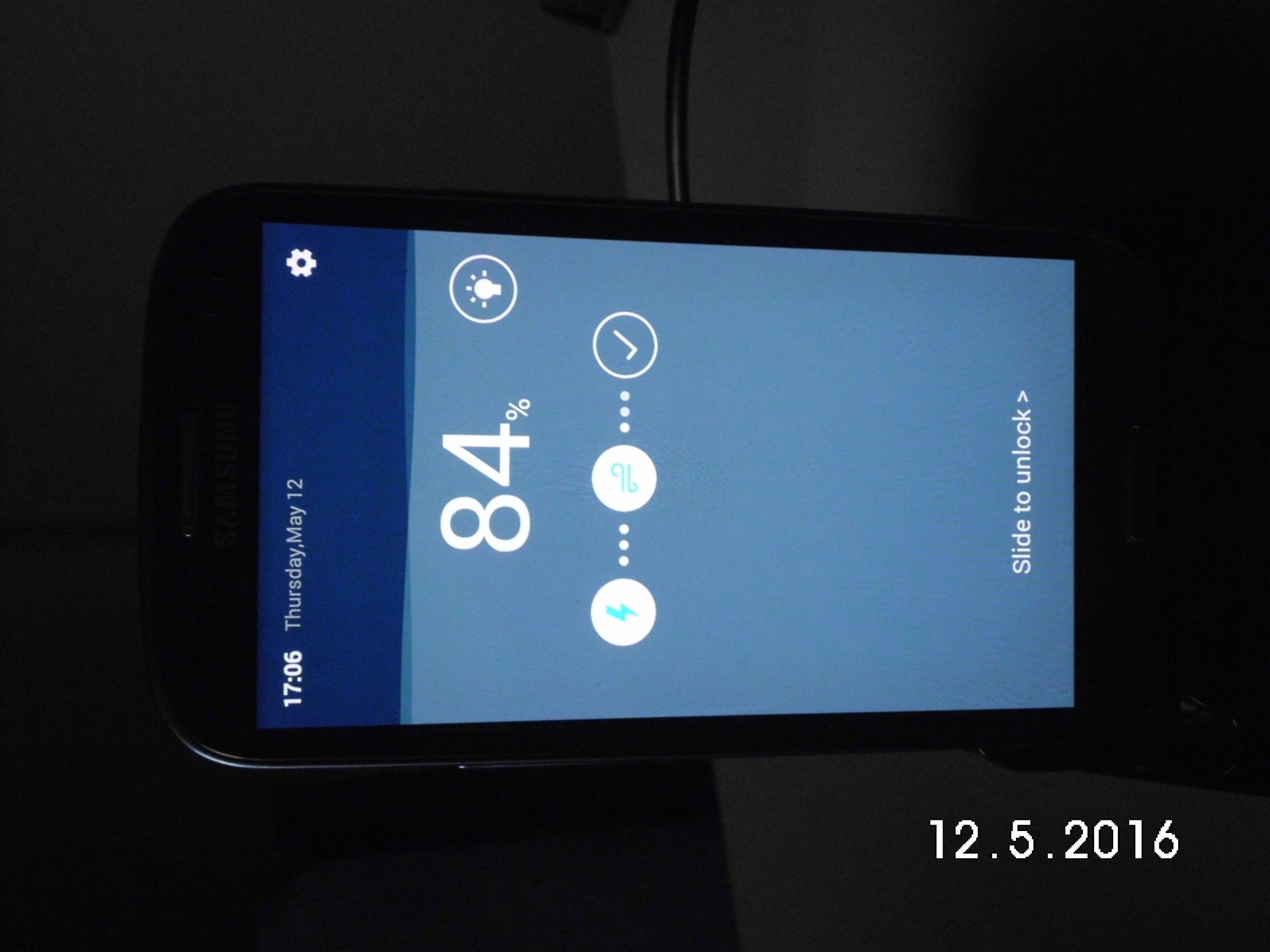

Seit einigen Tagen erhalte ich auf dem Display meines Samsung S3 die auf dem beigefügten Foto dargestellte Anzeige. und zwar hauptsächlich dann, wenn ich das Gerät aus der Ladestation entnehme. Erst nach dem wegwischen kann ich die entsprechende PIN zum Entsperren des Bildschirmes eingeben. Das alles war vorher nicht. Wie entferne ich die
unerwünschte Anzeige. Vor einigen Tagen kam ein Update der Flashlight (Vers. 1.6.5044). Könnte das die Ursache sein?

Kommt vom ES Datei Explorer. Am besten deinstallieren, es gibt genügend gute Datei-Manager ohne solchen Unfug.

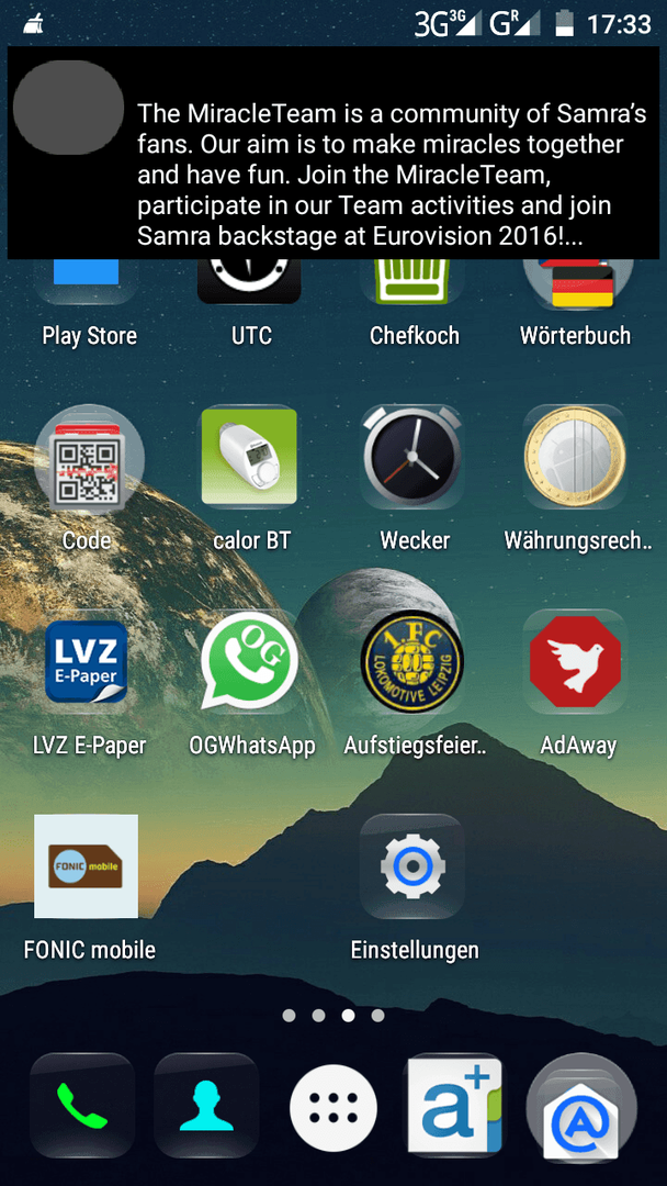

So, habs nun endlich geschaftt.
Hier sieht man diese blöde Werbung schön

Setz das Gerät zurück. Lösche vorher alle Geräteadministratoren. Und mach keine automatische Wiederherstellung.
