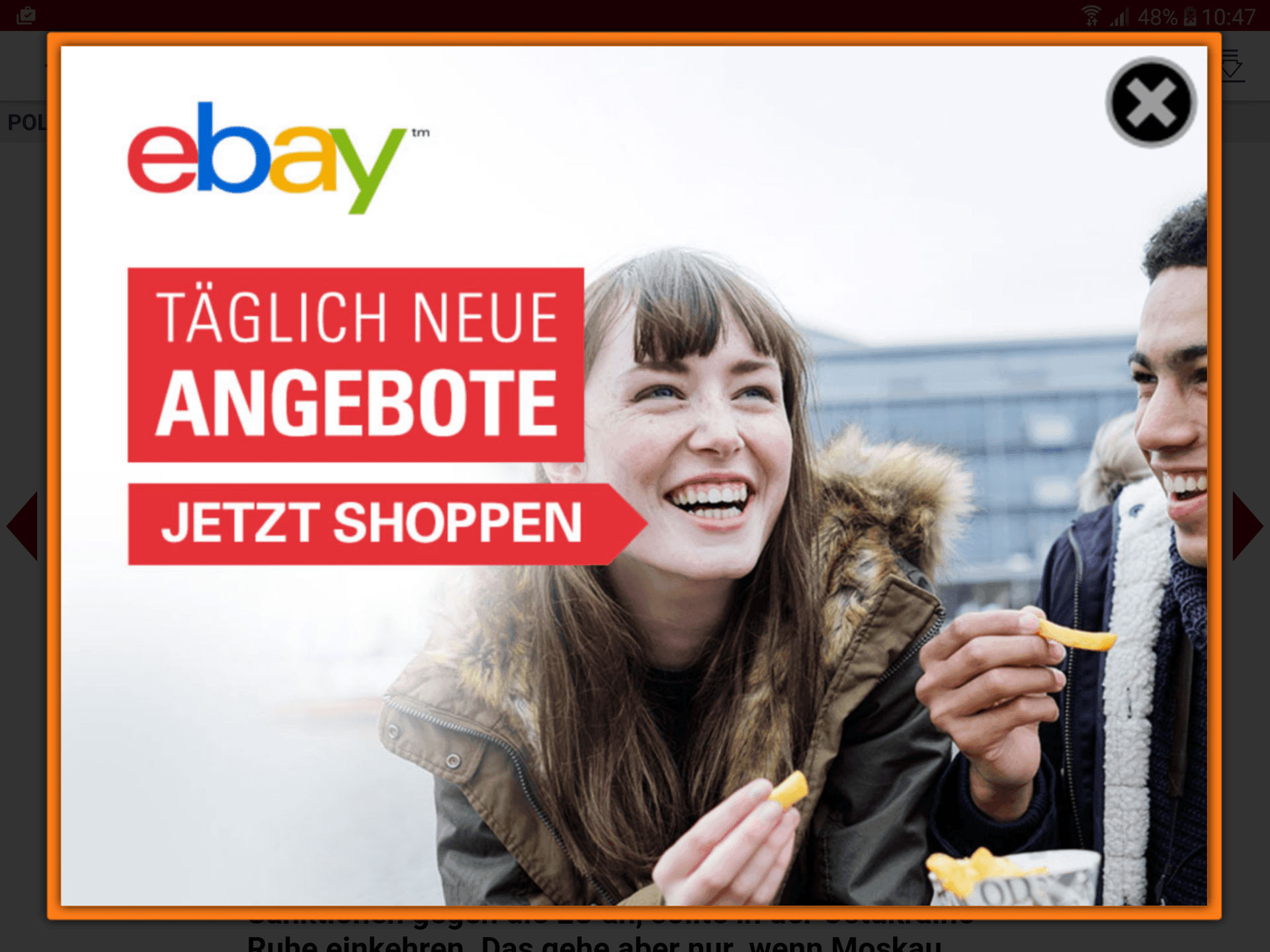

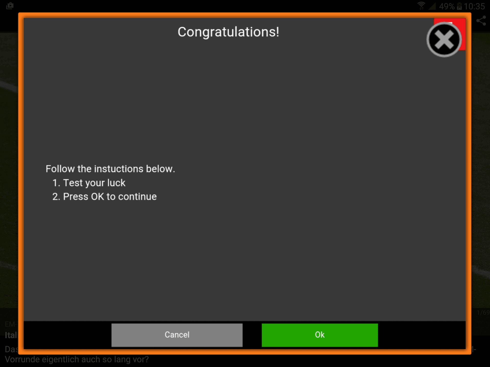

ich habe ein Galaxy Tab S2 mit Android 5.0.2. Seit ca. 3 Tagen habe ich das Probelm, das alle 20 sek Werbung kommt. Ich kann das Ding (fast) nicht mehr benutzen.
Schalte ich die Internetverbindung ab, kommt das nicht mehr.
Das sieht echt komisch aus. Anbei mal 2 BSPs. Da kommt auch Werbung von Amazon, Immoscout .... aber das Layout sieht immer gelich aus.
Was kann das sein?
Danke
Haase

kommt von irgendeiner app.
edith meint erstmal allen schrott deinstallieren und nach und nach installieren, dann kannst du evlt. rausfinden an welcher es liegt (oder gleich schrott, falls vorhanden, wie ram booster, 1-2-3 optimierung und ähnliches)
Der ES Datei Explorer macht seit geraumer Zeit auch so ein Blödsinn.
ja, das vermute ich auch, aber .... Es ist egal welche App benutze, z.B. n-tv Nachrichten lesen, amazon shoppen,ein Spiel spielen, eine Mail schreiebn .... Die Webung kommt immer so im 20-30 sek Abstand ....

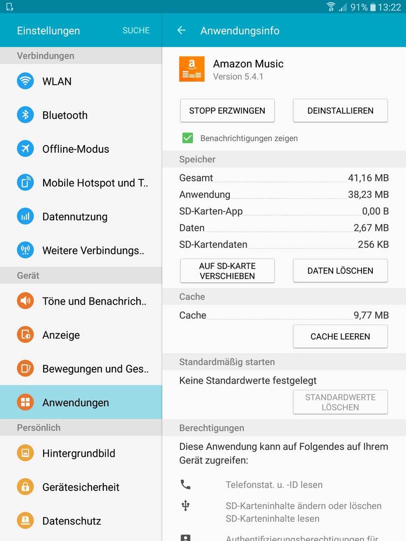

[doublepost=1466249242,1466248871][/doublepost]Hallo,
ich habe noch mal eine blöde Frage, da ich in Andorid nicht ganz so fit bin, noch ...:)
Anbei mal ein Screenshot von der Amazon Music app anbei als BSP. Da steht "Stopp erzwingen". Das bedeutet ja, dass die App "läuft".
Das möchte ich aber nicht. Kann man die "Autostart" Funktion nicht per default abschalten? Ich möchte entscheiden, welche Apps laufen oder nicht .....
Danke
Haase
Der Knopf wird bei allen Apps angezeigt. Das bedeutet nicht, dass die App tatsächlich läuft.
Das wird dir jetzt nicht gefallen, aber Apps, die ohne Notwendigkeit die Autostart Funktion verlangen, installiert man einfach nicht. Es gibt für Android genug alternative Apps.
Geh mal in den Einstellungen zu Apps und dann oben rechts auf den Einstellungsknopf (das Zahnrad) drücken (so geht das jedenfalls bei meinem Sony mit Marshmallow). Dort dann unter Erweitert "Über anderen Apps einblenden" anwählen. Dort kannst du gezielt einzelne Apps ausschalten, bis du die Problem App gefunden hast.
