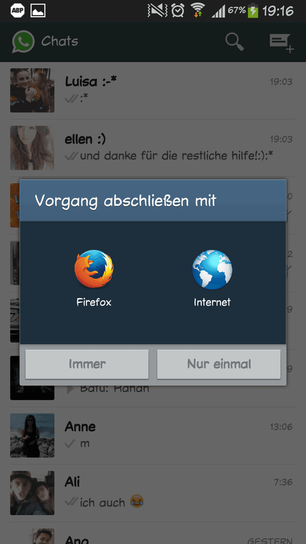

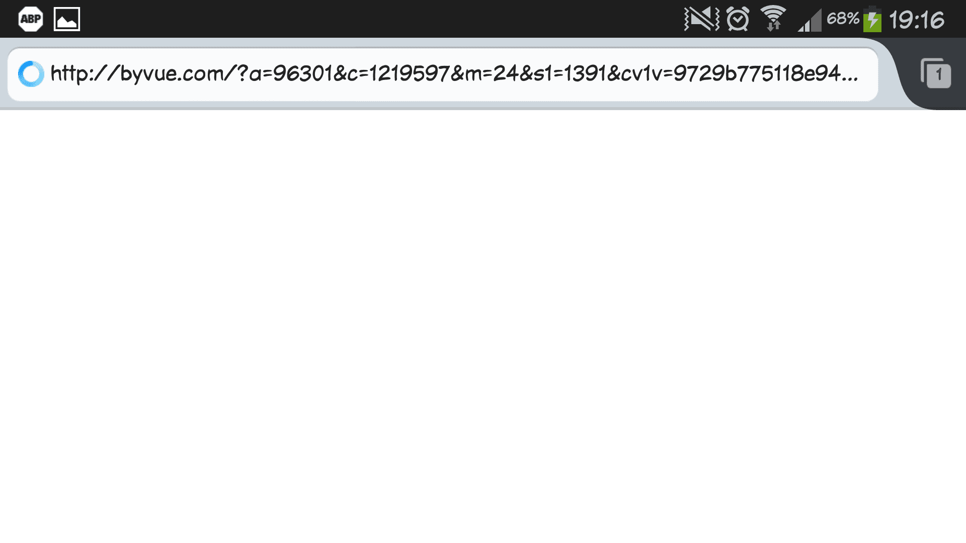

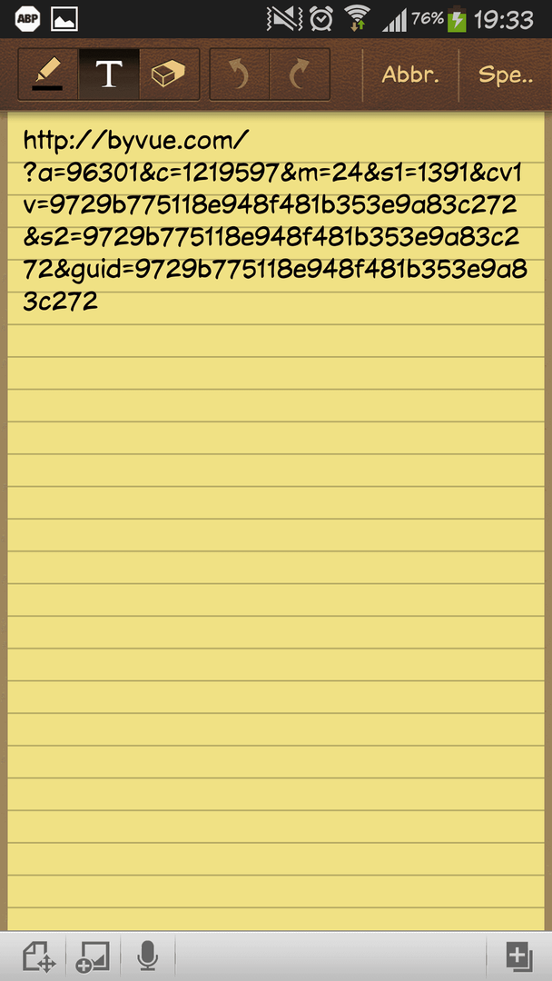

ich brauche dringend eure hilfe. seit 1 woche ungefähr öffnet sich einfach so eerbung und ich werde in den playstore geworfen nachdem sich der browser geöffnet hat. ich komme meistens auf die app lovoo. hab da ein paar screenshots wie es dann so aussieht wenn es passiert und hab auch einen link gespeichert. hoffe ihr könnt mir helfen!!
Lg
habe ein galaxy s4 mit root.

Leere mal den Cache in den betroffenen Browsern und beobachte, ob das Fehlverhalten dann noch besteht.
ad blocker hab ich schon also den adblock +. hatte damals noch google chrome hab es komplett gelöscht vom handy und firefox installiert. es kommt trotzdem.
Du kannst auch testweise mal javascript im firefox deaktivieren.
