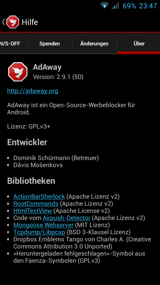

Wenn gerootet, Ad-Away. Habe auch aus diesem Thread und ist gut
Reaktionen: Wetterfee
