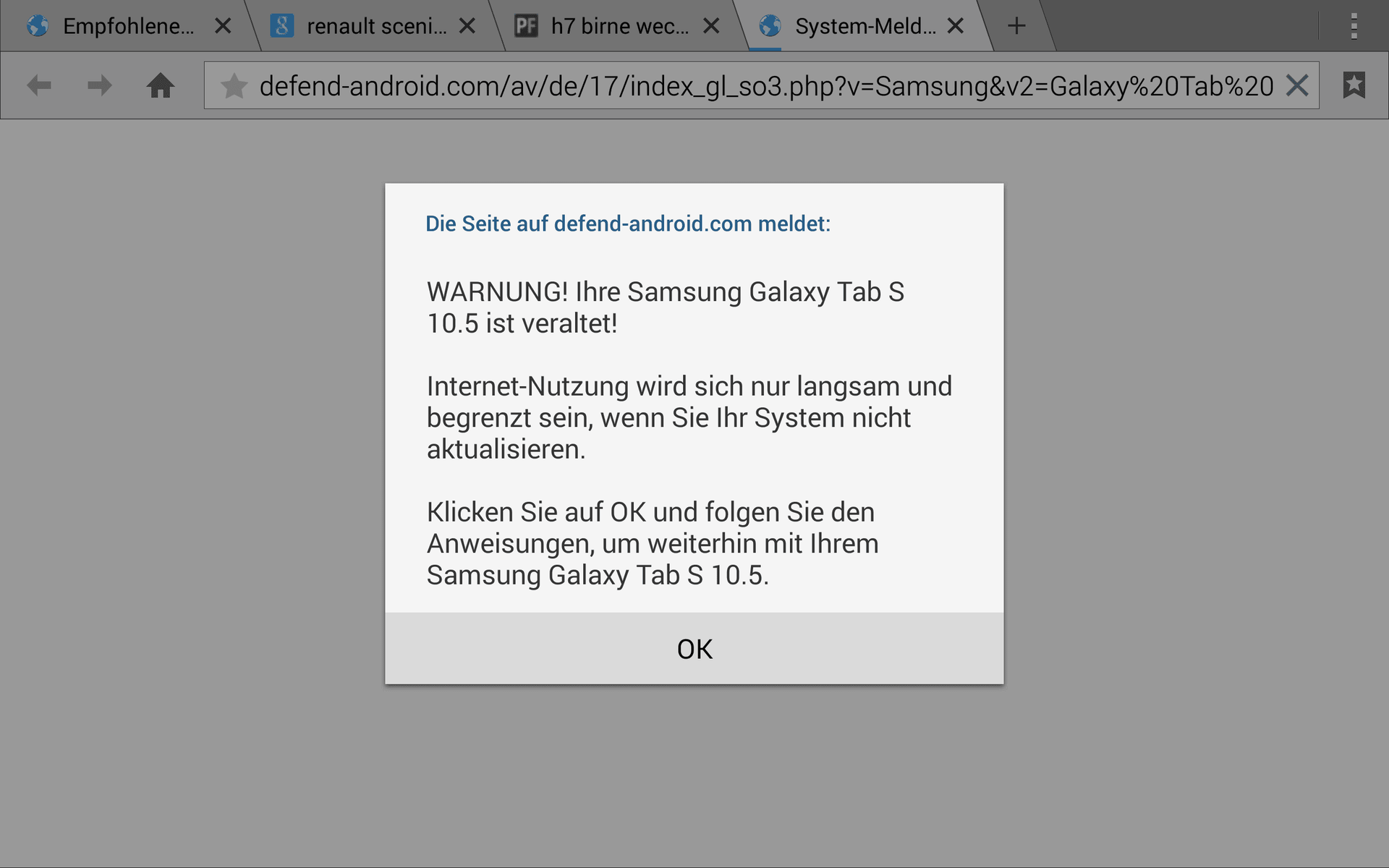

ich habe in den letzten Wochen mehrfach die Fehlermeldung bekommen (siehe Anhang). Das komische dabei ist, das ich gar kein Tab S 10.5 habe, sondern ein Tab S 8.4.
Die Meldungen kamen immer beim Aufruf einer Webseite als das Gerät neu war, inzwischen kommt so eine Meldung nicht mehr.

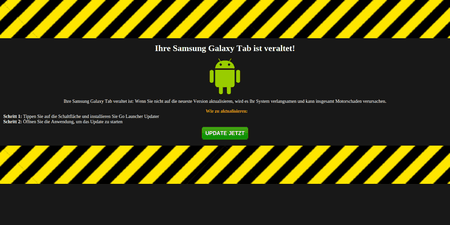

Das ist keine Fehlermeldung, sondern schlichtweg Werbung. Siehe die URL im Fenster und oben im Browser. ;)
Da sollst Du dir dann irgendeine App runterladen und/oder es ploppen noch zig Werbefenster auf.

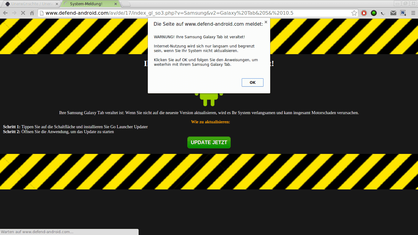

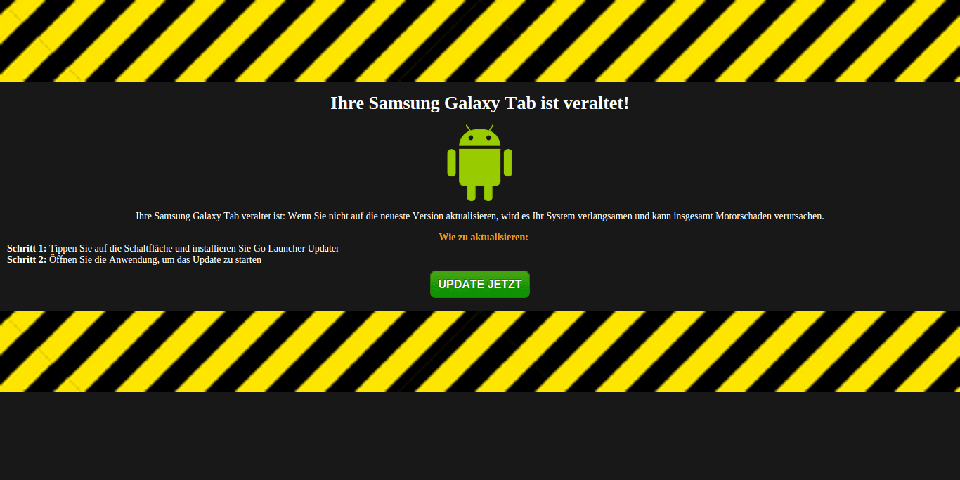

Guck mal was bei mir passiert, wenn ich die URL in Deinem Screenshot abtippe :lol: (PS: Ich sitze mit Chrome an nem Linux-Rechner) und Virustotal gibt das aus -> https://www.virustotal.com/en/ip-address/94.199.251.101/information/
Ihre Samsung Galaxy Tab veraltet ist: Wenn Sie nicht auf die neueste Version aktualisieren, wird es Ihr System verlangsamen und kann insgesamt Motorschaden verursachen.
und noch:
Schritt 1: Tippen Sie auf die Schaltfläche und installieren Sie Go Launcher Updater
Schritt 2: Öffnen Sie die Anwendung, um das Update zu starten
Motorschaden? Go Launcher ist ein Systemupdate?
Alles klar? ;)

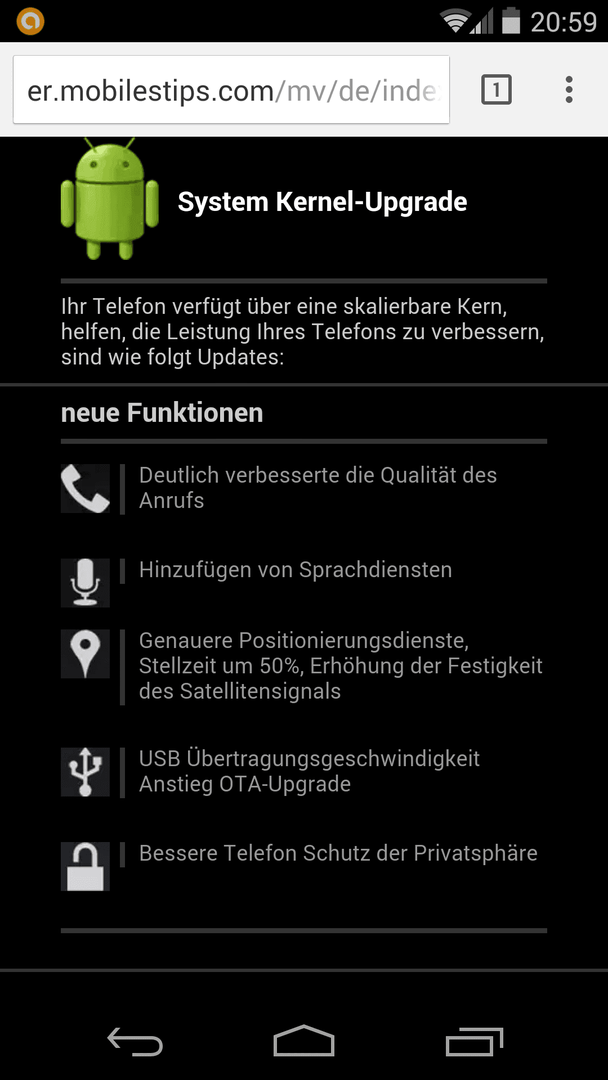

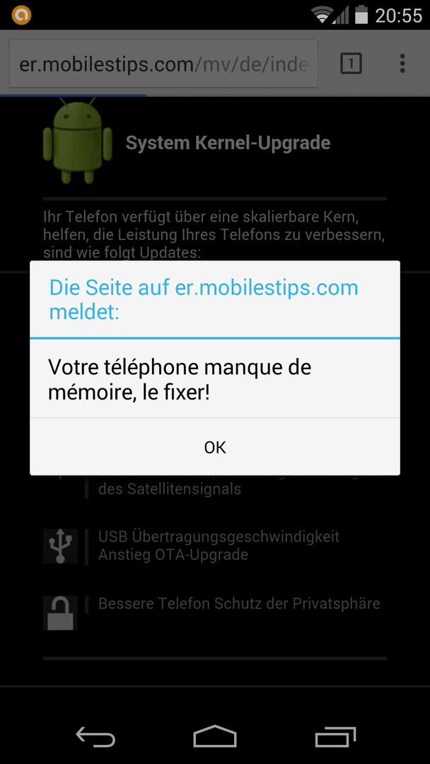

Mein Nexus 5, Android 4.4.4 legt momentan ein sehr eigenartiges Verhalten an den Tag.
Ich habe im Chrome über Google etwas gesucht und einen vertrauenswürdigen Wiki-Link angewählt. Nach etwas Scollen wurde ich zu "http://er.mobilestips.com/...." weitergeleitet, was mir erst eine Meldung auf französisch bringt, und mit der "zurück"-Taste dann ein Kernel-Upgrade anbietet.
Klar mache ich das nicht, aber ich konnte dazu im Netz auch nichts finden, ob das ein Trojaner ist, der schon auf dem Handy ist, oder was auch immer...
Siehe Screenshots
Kann jemand helfen?
Danke!

Adware, Werbung. Hol dir adaway und du siehst sowas nie wieder
Im Prinzip ist das nur ein Bild, wo man auf eine andere Seite weitergeleitet wird, wenn man draufklickt. Was danach passiert, weiß ich nicht, wird geblockt bei mir :D
Nachtrag: Doch, jetzt weiß ich was passiert (habs am PC gemacht):
Es wird die App DU Speed Booster installiert.
Der Affiliate Link ist folgender:
Code:
 https://play.google.com/store/apps/details?id=com.dianxinos.optimizer.duplay&referrer=af_tranid%3D3QXASF6D2QK902BS%26clickid%3D1415727640016%26af_sub1%3D02952386%26pid%3Dmobvista_int
Nimmt man den Rest hinter dem & weg, hat man einen normalen PlayStore-Link: https://play.google.com/store/apps/details?id=com.dianxinos.optimizer.duplay
Nachtrag 2: Für alle, die wissen wollen welcher Link das ist: http://er.mobilestips.com/mv/de/index.php
