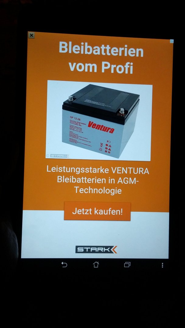

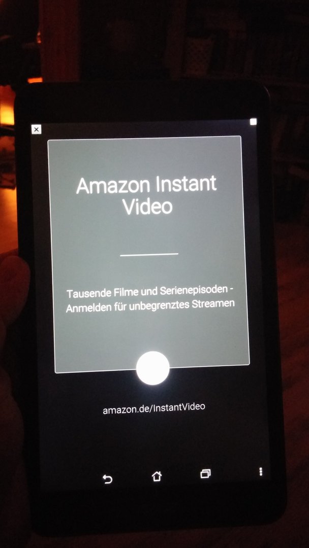

Hallo, ich habe mit meinem Asus MemoPad 8 ME581CL mit Android 5.0.1 seit ein paar Tagen auch das Problem. Sporadisch bekomme ich beim Öffnen einer App (egal welche, tritt bei mehreren auf) manchmal Werbeeinblendungen. Aber nicht nur ein kleines Bildchen, sondern der ganze Bildschirm ist betroffen. Hab schon alles durchforstet. Hab alles was ich in den letzten Tagen neu installiert habe deinstalliert, hat aber nix geholfen.:sad:
Monkey-47 schrieb:
Selbst nach dem zurücksetzen auf Werkseinstellung tauchen weiterhin Programme auf, sowie Werbe- Popups.
Dafür gibt es eigentlich nur ganz wenige Ursachen:
1) Der Verursache wurde mit Root-Rechten in der Systempartition integriert.
2) Der Gerätenutzer hat hinterher wieder ein verseuchtes Backup eingespielt.
3) Der Gerätenutzer hat den Verursacher erst wieder aus dem Play Store installiert bzw. von diesem im Rahmen der Geräteersteinrichtung installieren lassen.
Also ein klein bisschen Hirn (Stichwort Brain 1.0 in der jeweils tagesaktuellen Version) wäre schon ganz hilfreich um die Probleme in den Griff zu bekommen! ;)
