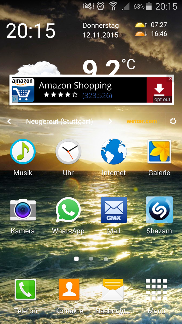

Bei mir erscheint seit gestern immer n Banner von Amazon und das nicht im Browser.selbst wenn ich WhatsApp usw öffne. Mein Virenscanner sagt es sei alles ok und nen Adblocker habe ich auch installiert. Den ganzen Tag ohne WLan kam nix. Habe das Gefühl es kommt nur per wlan.
Hat jmd ne idee was ich machen kann?
Anbei ein bild.

Hat ja auch mit Virus nichts zu tun. Vorige Beiträge gelesen?
Verdächtige Apps sind fast immer aus der Kategorie Hintergründe, Battery Saver, Taschenlampe, ...
