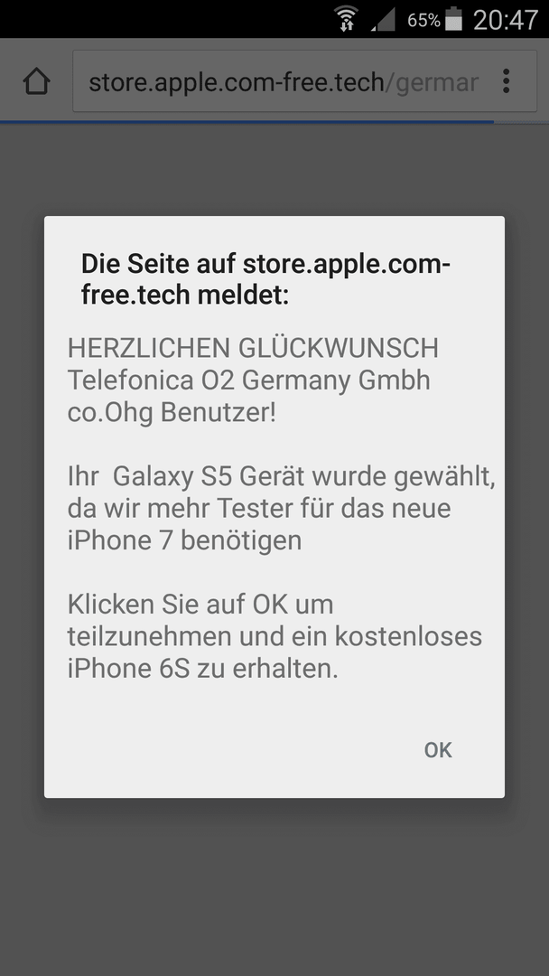

Hatte jetzt 2Tage Ruhe gehabt.
Wollte dann news auf welt online checken und es kam wieder ein popup.
Jetzt kam sogar eine direkte weiterleitung,als ich chrom öffnete,in den "playstore". Direkt zum mozilla browser.

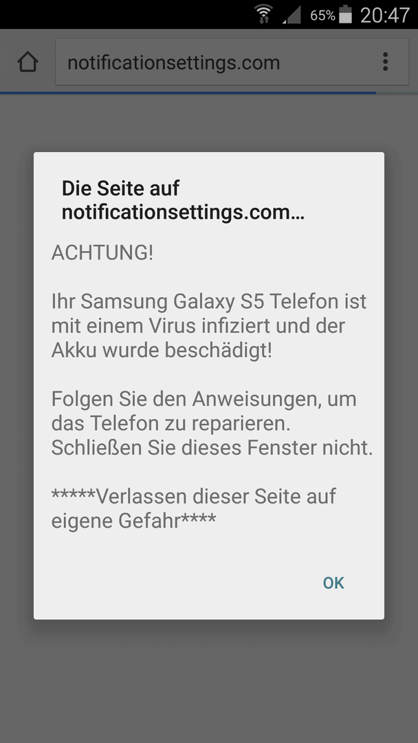

Hatte am Samstag nochmal ein Reset vom handy gemacht. Und sofort avast mobile security installiert. Jetzt ist der Mist schon wieder da. Die einzigen apps die ich installiert habe : facebook//facebook messenger.
Am Montag werde ich den Samsung Service kontaktieren. Alle versuche die ich hier im forum gelesen habe bzw auch auf anderen seiten,brachten keinen erfolg.

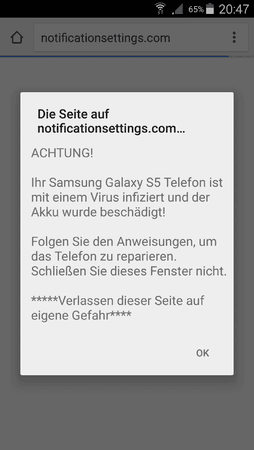

Ein Virenscanner kann Dir am Androiden schon mal systembedingt gegen gar nichts, außer vielleicht zu viel freiem RAM, zu viel freiem Speicherplatz und zu langer Akkulaufzeit, helfen. Also runter mit dem Schrott!
Und dann sicherst Du Deine persönlichen Daten (E-Mails, Kalender, Kontakte, Kurznachrichten usw.), und nur die, und machst noch mal einen factory reset und vergisst auch auf das Formatieren der Speicherkarten nicht. Und hinterher wird außer Deinen persönlichen Daten rein gar nichts wiederhergestellt. Sonst wird das ganze nämlich nichts bringen.
Der Support des jeweiligen Produzenten kann Dir da nämlich mit Sicherheit nicht helfen; denn es handelt sich weder um Hardware-Problem, noch ein Problem mit dessen OS (oder anderer von ihm zur Verfügung gestellter Software), sondern ausschließlich um das berühmt berüchtigte 30-50 cm-Problem!

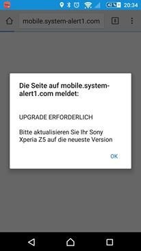

Hallo Leute,
mir wurde über einen unserer Social Media-Kanäle folgende Anfrage zugetragen:
Hallo Leute
Eben mir am Xperia Z5 Premium passiert. Ich machte einen Link aus dem Google Plus stream auf und dabei kam mir das dann zu Gesicht
Kurz darauf kam ein Countdown der binnen 10 Sekunden das Update einspielen wollte, ...
Liegt das bei euch oder im Chrome Browser vom Xperia Z5 Premium... War das erste mal...
LG Steve
Kann da jemand was zu sagen?

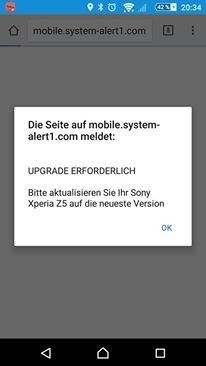

LG Steve
Ich schätze das ist scamware auf seinem Handy und hat nichts mit AH zu tun. Benutze Das Forum dauernd via Chrome Mobile und habe noch nie, etwas auch nur im Ansatz ähnliches gesehen.
Edit: Rund die hälfte meiner a-h.de links öffne ich übrigens auch aus dem G+ stream auf dem Handy.
Reaktionen: don_giovanni
Danke dir @Androite
Irgendwelche anderen Meinungen noch?!
Denke auch Scam. Wie kam er den auf mobile.system-alert1.com, Hoffe doch nicht durch AH?
Hab auf die Schnelle auch noch Android Pop-ups Warn of Infection gefunden, ist wohl nicht ganz das Gleiche aber schon sehr ähnlich.

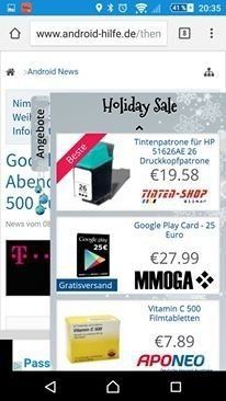

Hallo, bei mir geht das auch noch munter weiter. Habe mal die Screenshots auf imgur in eine Galerie hochgeladen:
ad stuff on my nexus 4
Es ist es die gleiche apple.free-tech.tech Seite wie zB bei andreas81 oben.
Aber generell hat sich an meinem 1. Beitrag zu diesem Thema nichts geändert:
Mal kommt es beim normalen Surfen in Chrome, dann aber oft wenn ich in der App Google News & Wetter einen "Link" (halt so eine Meldung) anklicke um einen Artikel zu lesen.
