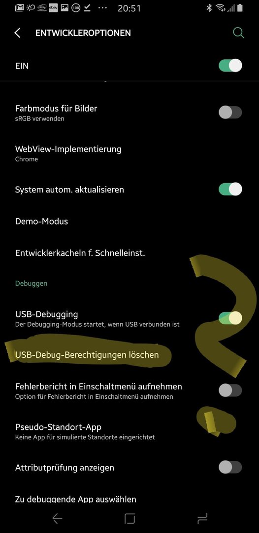

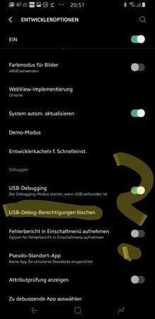

@John.Faith
Leider nein. Ich hatte kurz Hoffnung, da ich das noch nicht getestet hatte.
Ich vermute, dass es irgendwie am PC/Treiber liegt. Ich habe probeweise mal einen USB Stick an meinem S9 angeschlossen, der ebenfalls debugging Berechtigungen abfragt und hier ist die Meldung auch am Handy erschienen. Danach wieder am PC angeschlossen: Fehlanzeige...
