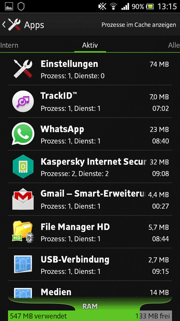

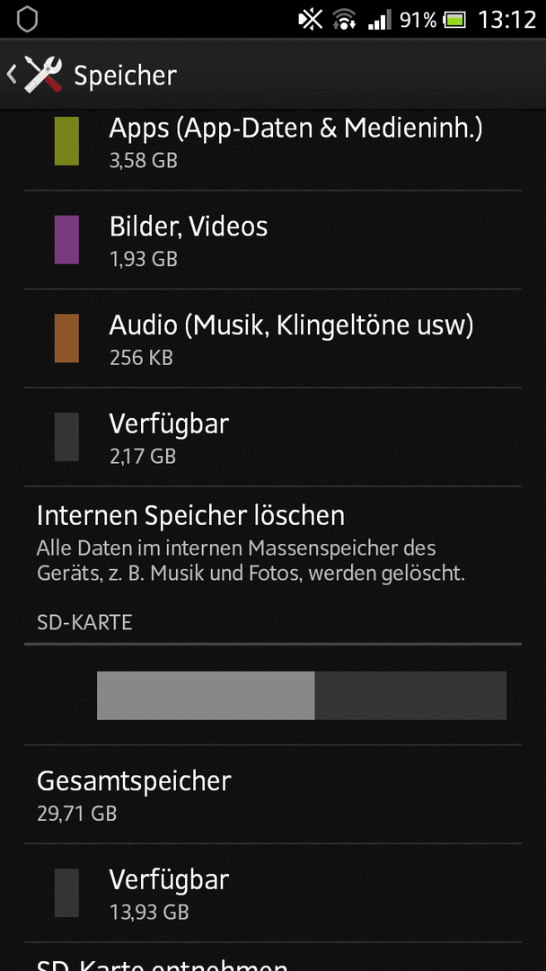

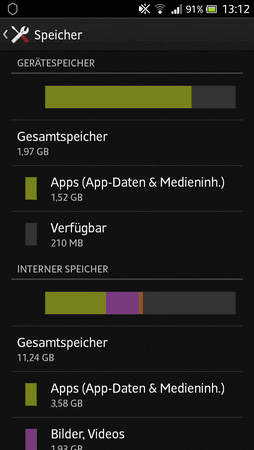

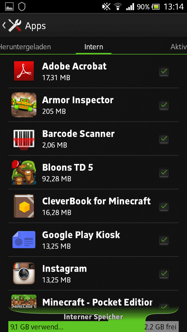

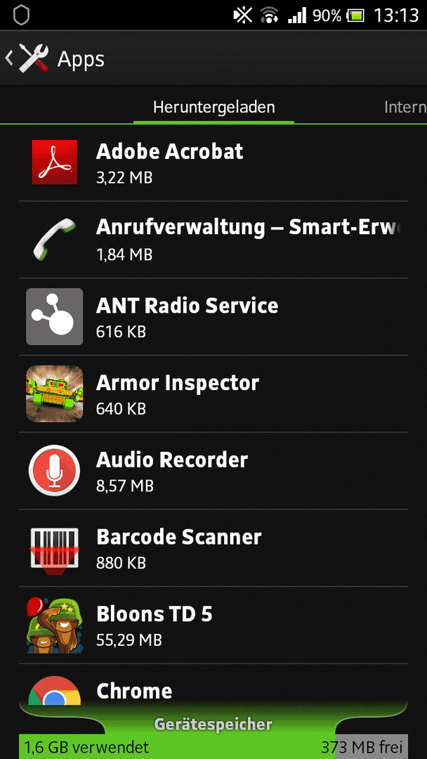

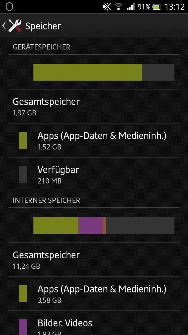

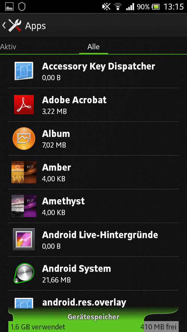

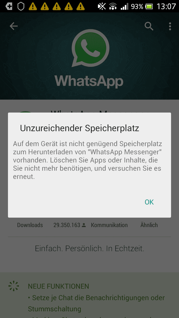

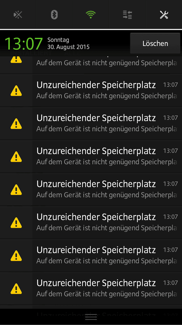

Ich besitze schon seit ca. 1,5 Jahren ein Sony Xperia Ion und wahr bis letztens damit auch sehr glücklich.
In letzter Zeit kann ich im Google Play Store keine Apps mehr updaten, da immer die Fehlermeldung "zu wenig Speicher frei" kommt. Obwohl ich (siehe Screenshots) noch genügend Speicher haben sollte.
Würde mich gerne über Hilfe freuen.
Im voraus gibt es schon mal ein Danke.

Moin
Der Play Store will 500MB + Speicherbedarf für die Installation haben.
Du hast nur noch 210MB.
Anturix
