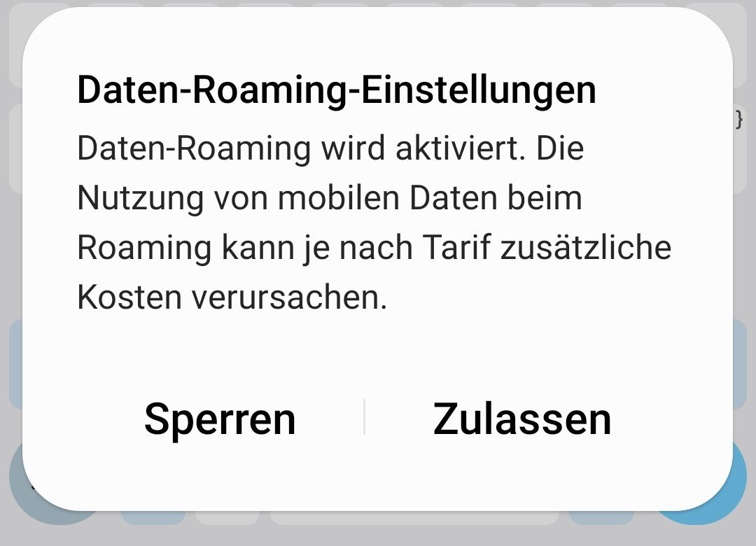

Moin.
Ich habe ein neues Samsung Galaxy S20 mit Vertrag bei der Telekom. Vorher hatte ich ein S2, S4, S7, S9, S10, immer gleicher Vertrag bei der Telekom.
Seit ich nun das neue Handy mit altem Vertrag habe, bekomme ich immer, wenn ich die mobilen Daten aktiviere eine Warning vor möglichen Kosten, mit der ich die Nutzung aktiv betätigen muss.
Das nervt.
Auch gehen immer Pop-Up Nachrichten auch, sobald er von WLAN zu mobilen Daten wechselt.

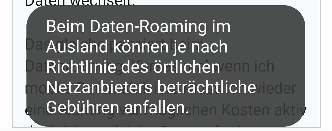

Das gleiche passiert beim Datenroaming: Jedes mal wenn ich mobile Daten aktiviere muss ich wieder eine Warning vor möglichen Kosten aktiv deaktivieren (siehe Screenshot).
Auch beim Ausstellen der mobilen Daten muss ich dieses bestätigen, was ich besonders absurde finde.
Das hatte ich noch nie und es nervt, da ich beruflich viel unterwegs bin und somit ständig von Netz zu Netz springe.
Was kann ich tun? Ich finde hierüber keine Einstellungen.
Danke

@jan114
Was passiert, wenn du im Screenshot 2 auf "zulassen" tipppst?
Dann nutze ich wie gewollt Roaming (bzw. Mobile Daten, da kommt das gleiche Fenster). Soweit so gut. Das Fenster kommt aber jedes Mal. Ich schalte also aktiv mobile Daten an und muss dann jedes Mal nochmal auf zulassen klicken. Nicht dramatisch, aber nervig.

Kannst du in dem Fon eine andere Sim-Karte (vorzugsweise auch eines anderen Netzbetreibers) testen? Oder hat es irgendein Branding, netlock...?
Normal ist das nicht, zumal die Meldung ja immer von Roaming faselt, obwohl du einfach nur füs Inland mobile Daten nutzen möchtest.

Na, da stellt sich die Sache doch in anderem Licht dar. Vermute, darin liegt die Ursache. Kannst du es noch retournieren, oder ist es schon zu spät?
@Keks66 @jan114 Wie Keks66 schon geschrieben hat. Du hast ein Gerät welches für Korea produziert wurde. D.h., dieses Gerät lässt zwar die Änderung der Anzeigesprache zu - aber nicht die Änderung des Landes (auf DE beispielsweise). Für das Gerät befindest du dich ständig im Roaming, daher auch die regelmäßigen Hinweise.
