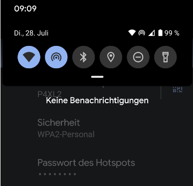

Mein Hotspot arbeitet parallel zur Verbindung des P4XL zur Fritzbox.
Der Hotspot wird hier optional automatisch deaktiviert, wenn der Laptop die Hotspot-Verbindung deaktiviert.
Selbst wenn ich die Funktion für das Fahrzeug mit mobilen Daten nutze, vor der Haustür noch WLAN-Empfang habe, losfahre und danach zurück komme, wird das heimische WLAN wieder parallel zum Hotspot aktiviert.
