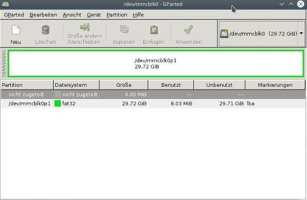

Hallo Forum,
wie formatiere ich für Android eine sdCard?
Formatiere ich mit dem
SD Memory Card Formatter 5.0
werden 4 MB vorab nicht belegt.
Code:
   Gerät                Boot             Start           Ende      Sektoren    Größe      Id Typ
  Free space                             2048           8191          6144         3M
   /dev/mmcblk0p1                         8192       62333951      62325760      29,7G       c W95 FAT32 (LBA)
SD Memory Card Formatter 5.0 for SD/SDHC/SDXC
Dieses Tool in dem Empfehlung von SanDisk.
Formatiere ich mit den Handy gibt es die 4 MB vorab nicht.
Da sieht es so aus:
Code:
  /dev/mmcblk0p1       *                 2048       62333951      62331904      29,7G       c W95 FAT32 (LBA)
Berücksichtigt das Android kein Alignment?
Mit gparted sieht es so aus:
Code:
  /dev/mmcblk0p1                           2048       62332927       62330880       29,7G        b W95 FAT32
Welche Lösung sollte man verwenden?
MfG
zcover

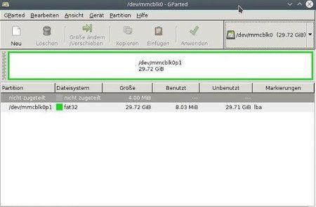

So sieht es bei meiner sdCard aus, es wird Link2SD verwendet:
Code:
Größe: 29,7 GiB, 31914983424 Bytes, 62333952 Sektoren
                                                                                          Bezeichnung:dos, Identifizierer:0xe0877052c
   /dev/mmcblk0p1                                                                   8192                    58103807                    58095616                    27,7G                    c W95 FAT32 (LBA)
   /dev/mmcblk0p2                                                               58103808                    62332927                     4229120                       2G                   83 Linux
MfG
zcover
so ist eine von SandDisk im Jahre 2018 neu gelieferte mSDCard formatiert:
So formatiert auch der SD Memory Card Formatter 5.0.
MfG
zcover
