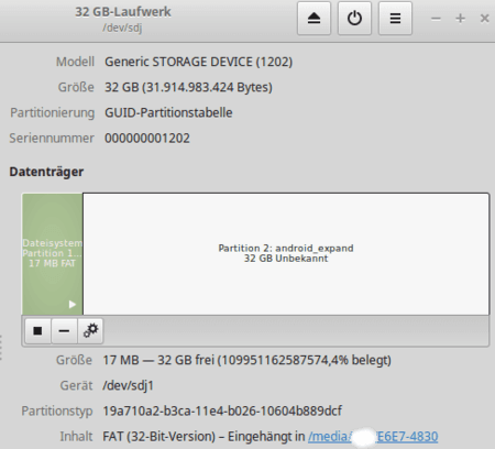

@blau kannst du bitte mal unter Ubuntu nachsehen, welches Dateisystem deine 32GB-Karte hat?
@blau
Vorgehensweise (wenn die alte, kleinere bereits als Interner Speicher verschlüsselt war):
Reaktionen: blau

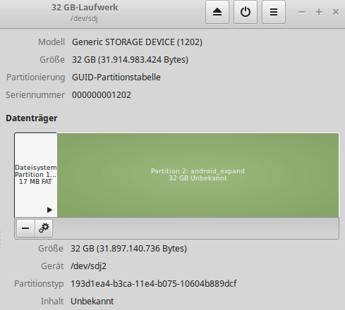

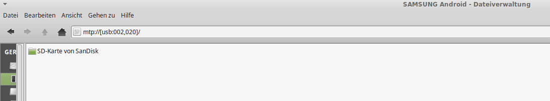

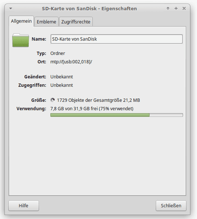

Hab sie eben über den Sd-adapter angeschlossen.
Wie erwartet kein Zugriff. Nur ein Ordner mit einem LOST.DIR wird angezeigt, 31,9 GB von 31.9 GB frei. Was real nicht stimmt, da über 20 GB belegt sind.
Sie wird wie die 128 GB SD mit einem android_expand System angezeigt.

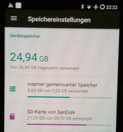

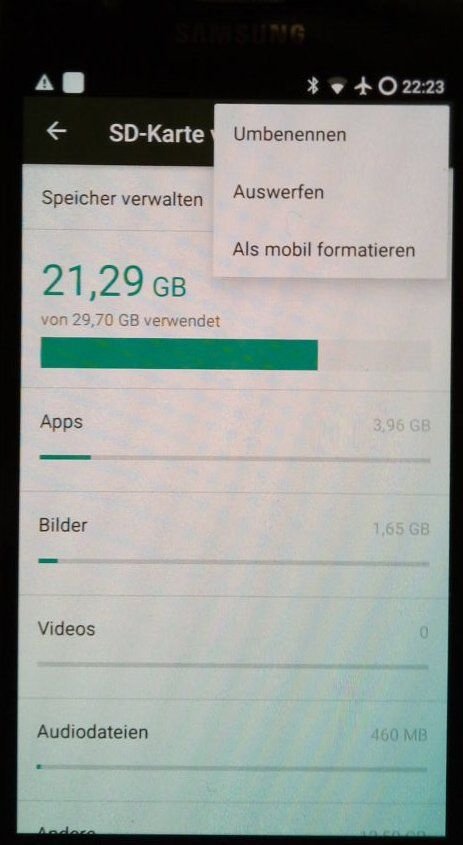

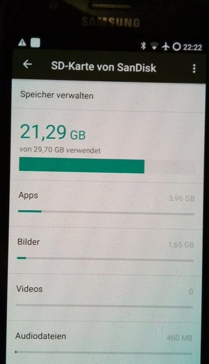

Aber was eben eigenartig ist im gegensatz zur 128 GB SD, hab ich über Smartphone (Dateien übertragen Modus) vollen zugriff auf alle Ordner.
Hier noch ein paar Bilder vom Eigenschaften Speicher Menü von Ubuntu und Samsung J5
32gb sdcard in Ubuntu.png 32gb sdcard-2.png 32gbSD Android-1.jpg 32gbSD Android.jpg 32gbSD Android-3.jpg

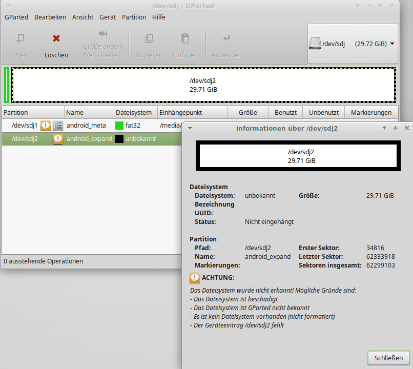

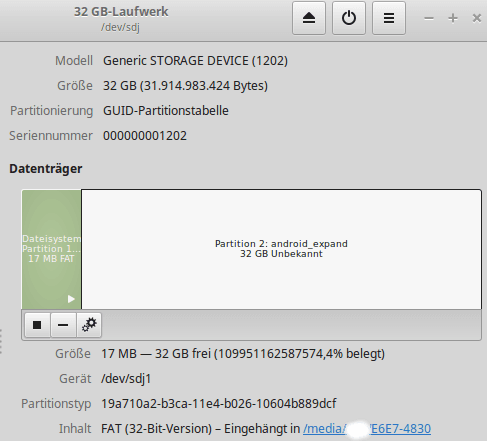

[doublepost=1536354883,1536353192][/doublepost]Hier noch ein paar Informationen von der Ubuntu Laufwerksverwaltung und Gparted. Ist auch merkwürdig, die 128 GB SD wird beim einlesen der Festplatten-informationen von Ubuntu ausgeworfen und die 32 GB SD nicht.
32gb SD Laufwerkinfo Partition1 Ubuntu.png 32gb SD Laufwerkinfo Partition2 Ubuntu.png 32gb SD Gparted info.png

Das sieht aber doch stark danach aus, dass beide SD-Karten verschlüsselt sind.
Schwer vorstellbar, wie du da ohne Verrenkungen direkt drauf zugegriffen haben willst.
Unter den Umständen würde ich dir auch raten, den Weg von Rudolf über das Tar-Archiv zu gehen.
Wie ooo bereits erwähnt hast, ist hier das Ändern der Partitionsgröße zu aufwendig.

Eine als Interner Speicher (Adoptable Storage) im Phone vorbereitete SD Card wird in einer Linux Box so angezeigt, wie @blau das zeigt:
(Die SD Card sollte dabei in der Linux Box stecken, *nicht* im Phone ...)
32gb-sd-laufwerkinfo-partition2-ubuntu-png.657030
Die SD Card hat dabei 2 (zwei) Partitionen:
  • Partition 1 - bei ihm /dev/sdj1 - Filesystem FAT32 (im Beispiel mit einer Größe von 17 MB - *Mega*-Byte), unter GNU/Linux ganz normal zugreifbar, rw, nur eine Hilfspartition
  • Partition 2 - bei ihm /dev/sdj2 - Filesystem Android_expand (32 GB), kann nur im Terminal geöffnet/gemountet, mit dem Key vom Phone entsperrt werden (was er - @blau - an dieser Stelle noch nicht gemacht hat, deswegen der Link auf die Anleitung zur "Rettung") ... - Gesichert, bearbeitet, ge-tar-t werden kann der Inhalt der Partition 2 nach dem Mounten/Entsperren auch mit einem grafischen root-Filemanager (Nemo bzw. Nautilus) als Linux root User, bzw. als "Systemverwalter" (= root User unter Linux Mint)
(Man muss sich *nach* dem Mounten/Entsperren auf der Linux Box nur mit den Inhalten - Ordnern, Dateien - von Partition 2 beschäftigen ...)
Reaktionen: blau

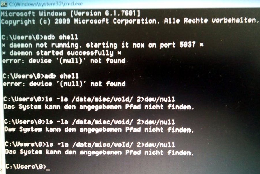

Irgendwo hängt es noch
mtp ist deaktiviert in TWRP 3.1.1-1
als speicher ist SD-Karte von SanDisk ausgewählt
Woran sieht man das eine korrekte ADB-Verbindung zum smartphone besteht?
adb shell "ls -la /data/misc/vold/ 2>/dev/null Ist das ein l ein oder ein i(I) in /vold/?
