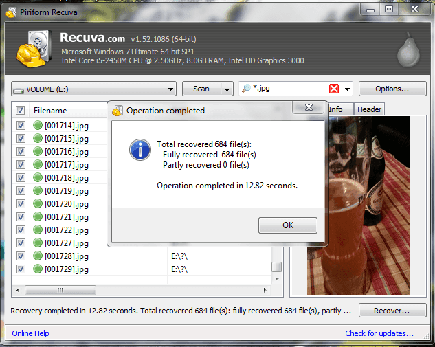

Ich hab jetzt mal ein paar Windows Programme ausprobiert (mit Ausgangssituation userdata neu kopiert, bei ganz "normal" laufendem system, nicht im recovery; suche/wiederherstellen nach/von jpgs):
Recuva:
- "DeepScan" fand 684 Dateien
Nachteil:
- muss installiert werden, data muss erst in ein vhd image umgewandelt werden damit es als laufwerk eingebunden werden kann um die suche starten zu können
Vorteil:
kostet nix

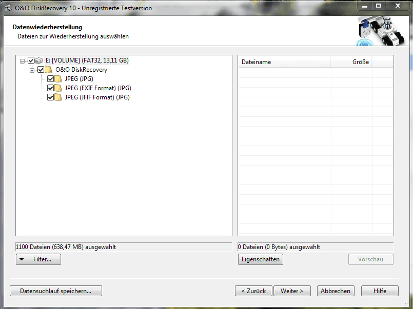

O+O Disk Recovery:
- fände lt. Anzeige 1100 Dateien (die meisten von allen; in den Optionen "O&O Raw Scan" eingeschaltet )
Nachteil:
- muss installiert werden, auch hier muss wie bei recuva data erst in ein vhd image umgewandelt werden
- wiederherstellen nur mit bezahlversion möglich

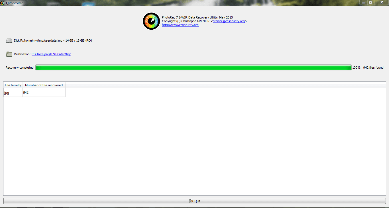

Photorec:

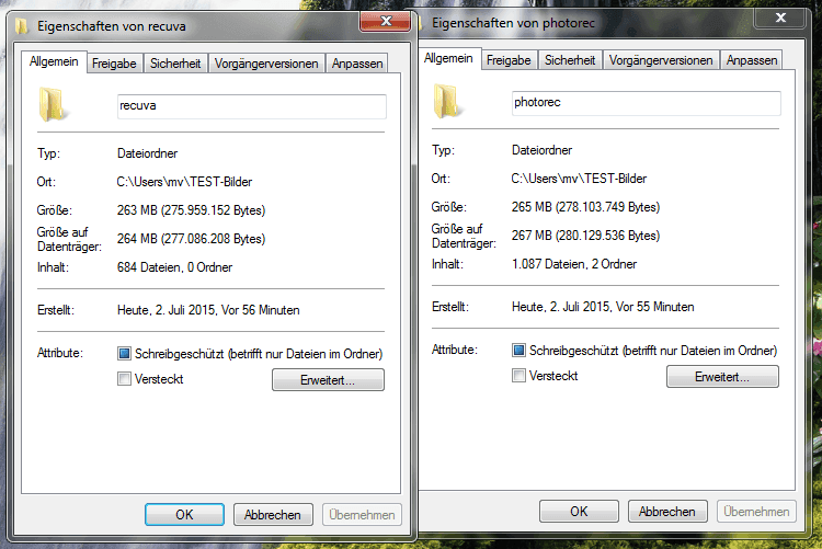

- fand 942 Dateien (was allerdings etwas merkwürdig ist, lt. Eigenschaften vom Win Explorer 1087 - 2 ordner Dateien. Ordnergröße fast gleich wie bei recuva )
Vorteil:
kostet nix, keine installation nötig, kein umwandeln der kopierten partition nötig, image kann gleich ausgewählt werden

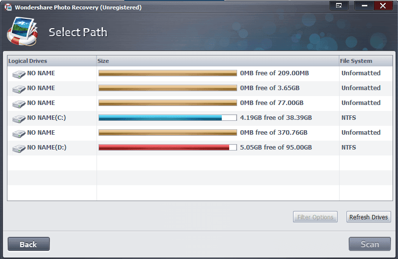

Wondershare Recovery:
- weder das originale image noch das umgewandelte und als festplatte eingebundene konnten gescannt werden
