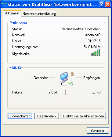

Hallo Zusammen,
ich möchte mein galaxy S Plus als hotspot nutzen. Klappt leider nicht.
Folgende einstellungen im handy:
1) Mobiler Zugangspunkt ist unter tethering und mobiler hotspot aktiviert.
2) Mobile Ap konfigurieren: sicherheit bzw. passwort ist eingetragen und gespeichert.
Folgende einstellungen auf dem lapptop:
1) FIrefox: Verbindungseistellungen "Die Proxy-Einstellungen für dieses Netzwerk automatsich" ist aktiviert:
2) anschliesend gehe ich auf drahtlose netzwerkverbindungen
dort wird das AndroidAP erkannt.
jetzt klicke ich auf verbinden
passwort feld wird angezeigt: weiter mit verbinden.
anschliessend zeigen die grünen balken vollen empfang an jedoch steht oben recht "nicht Verbunden" siehe anhang.
Wo könnte der fehler liegen?
beste grüße
tmaster

beziehst du einer IP-Adresse? Korrekte DNS Server IP-Adresse eingetragen.. ?
die ip-adresse also die des handy quasi, wir automatisch übermittelt.

also eine verbindung schein da zu sein. siehe pic im anhang. nur im browser wird nix angezeigt bzw. geladen

also diese Anzeige ist "fast" nichts sagend.
Gehe in den Tab "Netzwerkunterstützung" oder viel Besser!
Windows - Ausführen "cmd" (Terminalfenster öffnet sich"
>ipconfig /all
>(Ergebnis einmal hier rein bringen.)
Hi,
mir ist folgendes aufgefallen: wenn ich mein den hotspot (samsung) auf "offen einstelle" dann funktioniert es.
wenn ich das handy auf "Sicher" einstelle und ein passwort festlege, funktionert es nicht mehr.
gr.
Der ursprüngliche Beitrag von 20:57 Uhr wurde um 21:28 Uhr ergänzt:
hi, ich habe das problem gelösst:
1) nach dem aktivieren des links "drahlose netzwerke anzeigen" erscheint
2) mein android netzwerk,
3) anschliessend gehe ich auf verbinden,
4)dann werde ich aufgefordert netzwerkpasswort das ich im handy hinterlegt habe
einzugeben.
das habe ich getan, jedoch habe ich falsche ziffern eingegeben. diese eingabe wurde ohne fehlermeldung akzeptiert. so dass ich noch weiter jahre hätte suchen können.
ich in meinem handy das passwort sichtbar eingestellt, und anschließend auch vernüftig eingetrage.
leider gabe es auch keine neue eingabeaufforderung als ich nur 6 ziffern anstatt 9 eingegeben habe.
So, tausend dank für die hilfe.
gr. tmaster
