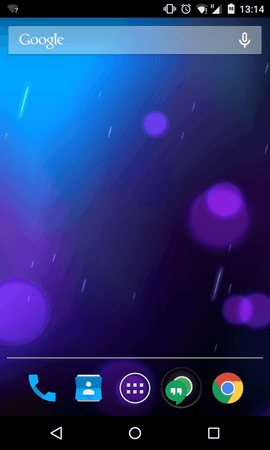

So sieht das dann bei mir aus (Bild 1). WLAN ist verbunden (hat aber ein !) und die 3G-Verbindung besteht weiterhin (H).

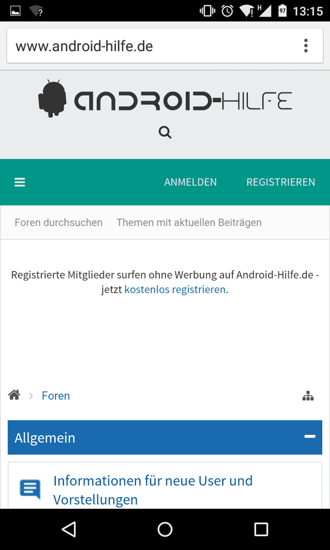

Und dass das Internet auch geht, obwohl die WLAN-Verbindung grundsätzlich besteht (aber kein Inet zulässt), zeigt Bild 2. Die Daten kommen über die 3G-Verbindung. Wenn ich diese in dem Zustand abschalte, dann funktioniert auch das Internet nicht mehr.
