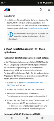

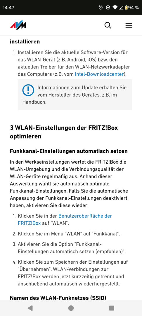

Tatsächlich hat es bis jetzt zumindest geholfen diese Einstellung auf automatisch umzustellen so wie mir vom AVM Support geschrieben wurde, ich werde es diese Woche noch beobachten... Und dann berichten 👍😉😎
Hilft leider auch nichts die WLAN Kanäle auf automatisch auswählen zu stellen, langsam glaube ich aber auch eher das es am Smartphone liegt da ich das selbe Problem beim City Park WLAN habe (öffentlich Einkaufszentrum) mit einem anderen Router und auch bei einem Bekannten mit der selben Fritzbox der auch die Einstellungen so hat wie ich, mit seinem Samsung Galaxy s24 ultra hält die Verbindung bei allen 3 Routern,,, xiaomi 10t z.b hat auch keine Probleme,🤔😎😉

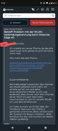

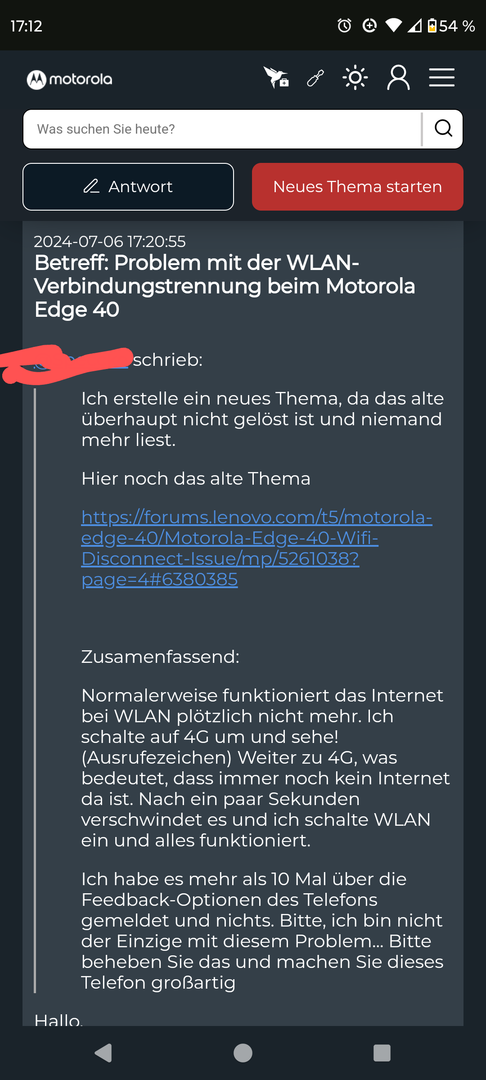

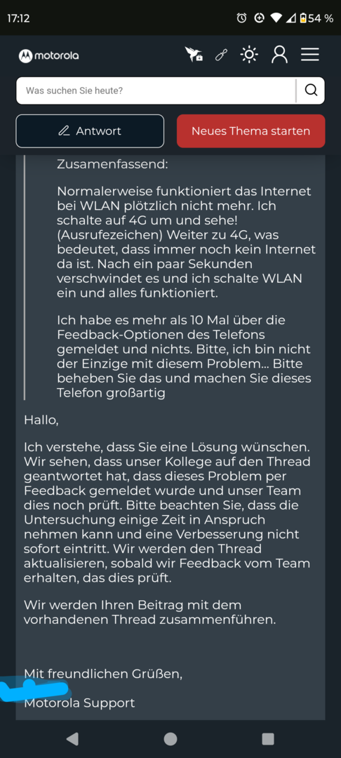

Hier mal ein Auszug aus dem englischen Motorola Support Forum... das Problem scheinen mehrere Geräte von Motorola zu haben 😞😐
