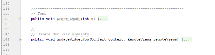

Ich möchte nicht, dass es so hier ist (Zeile 31 - 36):
Klar kann ich jederzeit Strg+Shift+NumPlus drücken, aber das blendet dann ALLES ein.
Da ich ab und zu auch einige Zeilen händisch ausblende (mittels Strg+Punkt),
sollen diese auch ausgeblendet bleiben.
(Mache ich z.B. bei Zeilen/Blöcken, die sehr ähnlich sind.)
P.S. Auf dem Bild sieht man auch den falschen Hard wrap von 100.
Danke für jede Hilfe!

Ich habe dich aber ehrlich gesagt die ganze Zeit falsch verstanden... deswegen hab ich nichts geschrieben, weil ich nicht wusste was es sein könnte. Du schriebst die ganze Zeit, dass ganze Methoden eingeklappt werden. Das Code Folding für anonyme Klassen im Lambda Style ist für mich eins der großartigsten Features von IntelliJ...
