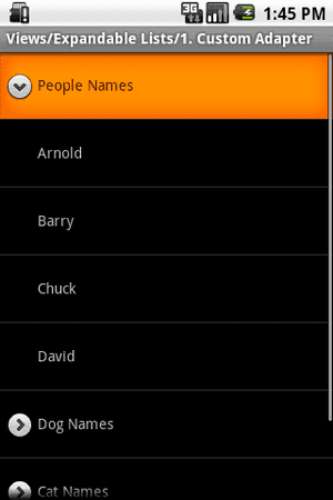

Ich habe gestern noch ziemlich lange gegoogelt und mittlerweile die Klasse ExpandableListView gefunden.
Das ist ein Art Baum, vielleicht kann man den ja immer ausgeklappt lassen.

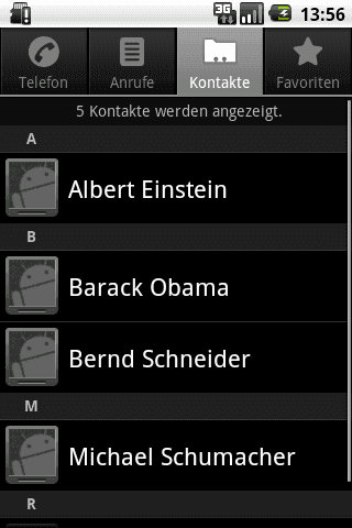

Mit den ListViews sind vielfältige Arten von Listen möglich. Entsprechend der Liste deines Screenshots sind z.B. die Kontakte im Android aufgebaut, wobei die Suche nach den einzelnen Abschnitten wesentlich besser gelöst ist, als das im iPhone der Fall ist. Leider kannst du das nicht im Emulator sehen (ich habe es zumindest noch nicht herausgefunden) sondern nur im richtigen Smartphone.
Zur Verdeutlichung, welche Listen für deine Problemstellung interessant wären, hier die Screenshots.

die rechte Liste sieht ja klasse aus. Habe mittlerweile im Internet auch einige Code Schnipsel gesehen wie sich das realisieren lässt. Ich denke ich werde nach der Planungsphase nächste Woche eventuell mal anfangen die ersten GUI-Elemente zu designen.
