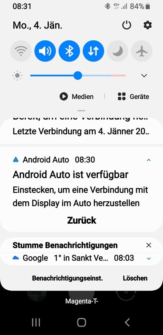

resultat leider 🥺😥
habe cache und daten gelöscht am handy.
als ich das handy angesteckt habe, kam am handy folgende meldung (bild1)

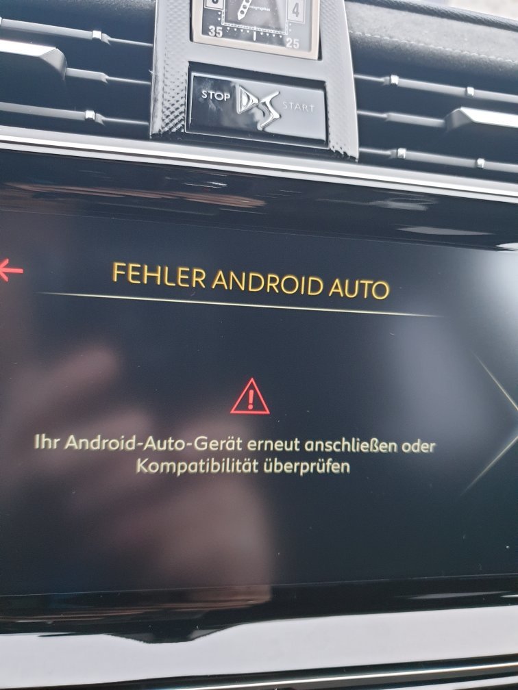

am display vom auto kam kurz diese meldung (bild2)

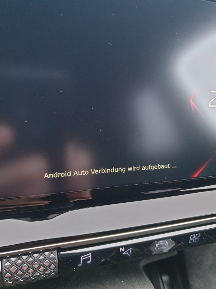

und nach ein paar sec kam dann diese meldung (bild3).
was könnte ich noch probieren??
lg reini
ps: als ich das handy ansteckte zuckte am display vom handy der bildschirm kurz, als ob er was aufmachen wollte.

Manchmal ist es nur eine "kleine" Sache 👍
grafreini schrieb:
Jetzt geht's wieder :)
Ein Samsung Techniker hat sich das Handy mal per Fernsteuerung mit der App Smart Tutor abgeschaut. Er hat unter Apps rechts oben auf die drei Punkte gedruckt und dann auf Voreinstellungen zurücksetzen. Anschließend ab ins Auto, angesteckt und es funktioniert wieder. LG reini
