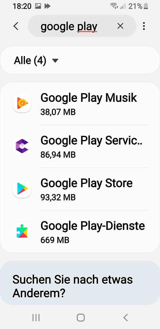

wie löscht man die daten und cache?
wenn ich beim s9+ die apps aufrufe, kommen google play service for AR, google pay store. google play-dienste.
was davon muss ich leeren bzw löschen?
danke und lg reini
google Play Service for AR, deinstallieren, also wirklich runter damit und dann ganz NEU!! installieren
guten Rutsch
habe ich probiert, man kann aber nur die aktualisierungen deinstallieren. habe es trotzdem gemacht und neu installiert. bin gespannt ob das was gebracht hat?!?!? guten rutsch
Play Services for AR ist aber falsch. Es müssen die normalen Play Services sein.
Welchen dieser drei Dienste?
Alle drei lassen sich nur deaktivieren und nicht löschen 😤
den untersten...
Du sollst den nicht deinstallieren oder deaktivieren. Sondern Daten und Cache löschen
Wie geht das @Cua
Wie löscht man die Daten und Cache beim S9+ ?
Einstellungen -> Apps -> Google Play Dienste suchen -> da hast du dann die Möglichkeit Cache und Speicherinhalt zu löschen
Danke, habe es gefunden 😉
