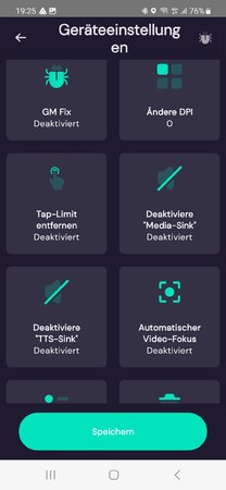

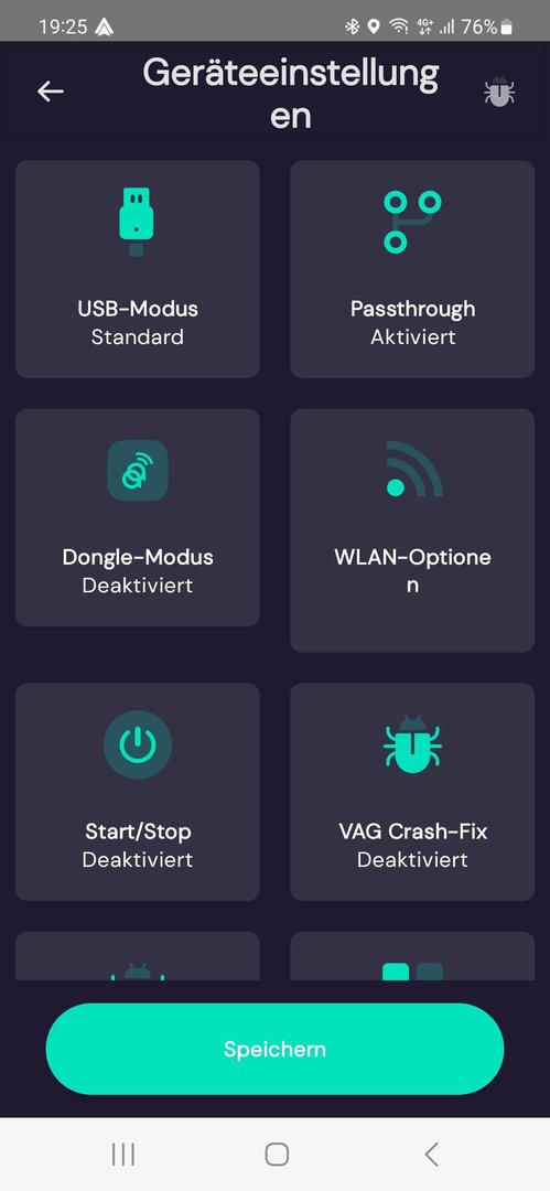

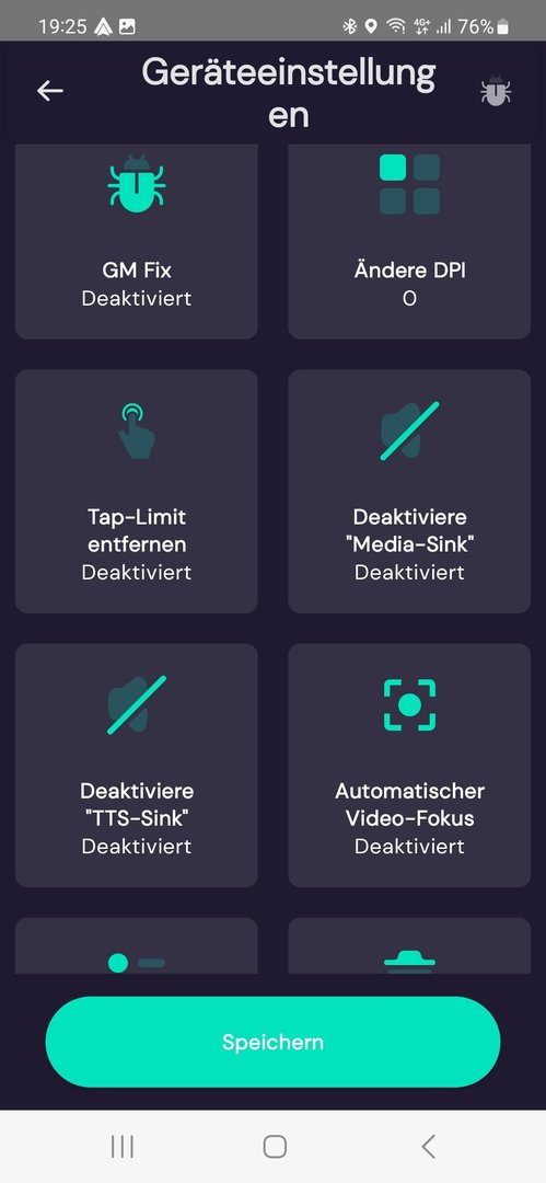

@DaniYüah
Screenshot_20230717_192546_AAWireless.jpg Screenshot_20230717_192523_AAWireless.jpg
@josifi So hatte ich es auch, funktioniert auch so komplett ohne Probleme ausser halt das ich nach der Fahrt und zuschließen zu lange verbunden bin und sich das Handy nicht mit dem heimischen Wlan automatisch verbindet da die Verbindung zum Kfz noch besteht.
