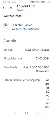

Was ist denn das für eine Versionsnummer? Android Auto steht doch bei Version 11. irgendwas.
Bei mir würde ich wohl während der Sprachausgabe die Lautstärke im Auto erhöhen. Smartphone ist so eingestellt, dass es bei Verbindung mit dem Auto auf volle Bluetooth Lautstärke geht.
Diese Version hab ich auch Screenshot_20240305_144513_com.android.vending.jpg
@Multiple_P
Ich habe Version 11 und habe die Versionsnummer im ursprünglichen Post abgeändert.

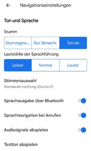

Wenn ich in den Navigationseinstellungen von Google Maps, die Lautstärke der Sprachführung leiser mache, ändert sich leider nichts:
