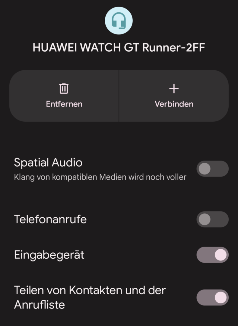

Interessant ist wenn ich, wie du schreibst, in den Bluetooth Einstellungen, Anrufe annehmen deaktiviere geht es jetzt plötzlich (Uhr, Auto und Handy haben Udpates bekommen seit dem letzten Mal). Aber komischerweise klingelt die Uhr trotzdem und ich kann Anrufe annehmen 🤔
Dafür zeigt es bei WhatsApp nur noch gefühlt jede 10te Nachricht auf der Uhr an. Es scheint alles Recht willkürlich zu sein
